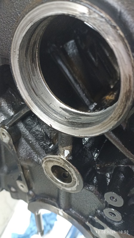

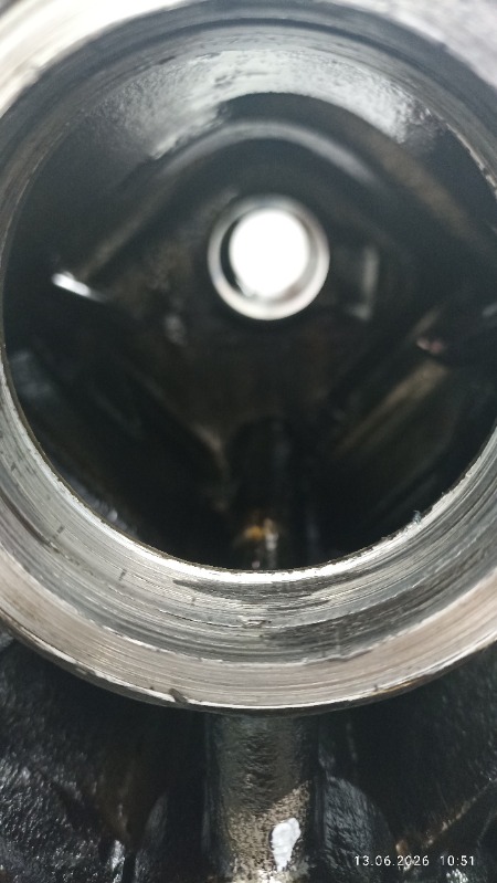

Merak 3,0 SS aus 1976: ausgeschlagene Lager der Zwischenwelle
22 Juni 2026 10:07
Guten Tag zusammen,
Beim Motor meines Merak SS (auffällig geworden durch Öldruckverlust) wird von meinem Mechaniker nach Zerlegen des Motors als Hauptproblem eine komplett verschlissene Lagerung der Zwischenwelle konstatiert. Kann mir jemand ein oder zwei Adressen von Motoreninstandsettzern nennen,d ie die Lagerung zum Beispiel durch Ausspindeln., Einsetzen von Buchsen oder ähnlich lösen können? Natürlich dann auch Erledigung der etwaig sonst noch anfallenden Arbeiten am Motor. wäre da für jeden Tipp dankbar. Gruß!
