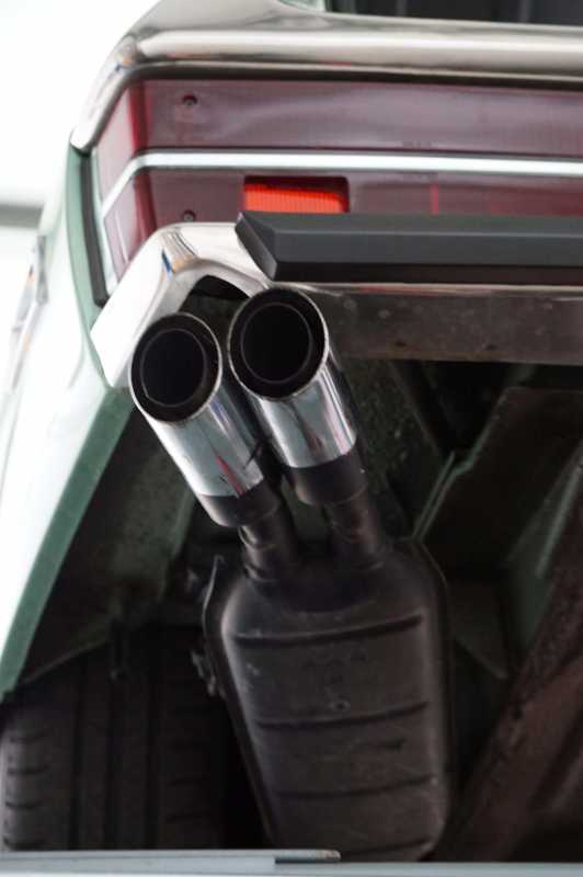

Wo wir schon beim Thema sind. :-) Kennt jemand diesen Auspuff:
Grüße,
Dominik

Bei Stehzeugen geht das. Aber die Wegrosterei von CIT- Auspuffanlagen ist legendär. Musste man beid er DS auch immer relativ schnell erneuern, weil eben die Wege sehr lang und die Querschnitte sehr klein sind. Da lagert sich schnell Kondesnwasser ein.

Ich hatte keine andren mehr, also hab ich aus dem Wrackfundus diese montiert. Geht so.
Re: Soundoptimierung Edelstahlauspuff
08 März 2017 21:30
Wie schon öfters hier erwähnt, hatte ich mir diese Teile Mitte der 80-er zugelegt: Die sind schneller weggerostet, als ich die montieren konnte! Die sind ohne Witz während meiner Teilnahme an der ADAC Europa-Rallye einfach abgefallen nachdem ich sie gerde einmal pfuschneu 6 Monate zuvor montiert hatte!
ABSOLUTER SCHROTT!
