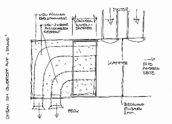

Die Bilder hat Fanta gemacht zur Anschauung mit einem Blechauspuff.
Ich kenne keine Bilder von Andy, nur eine Handskizze.
Vielleicht hilft das.

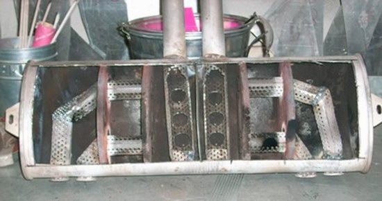

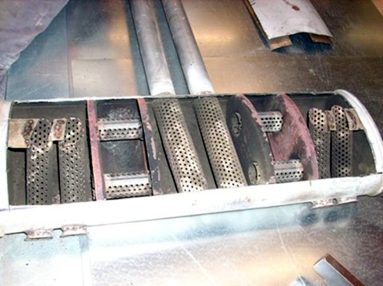

Re: Soundoptimierung Edelstahlauspuff
02 Dez. 2016 17:21 - 02 Dez. 2016 17:22
Ich habe deinen Artikel schon richtig gelesen, du aber meinen Beitrag wohl nicht.
Laut Wiki sah dein Topf doch VOR der Modifikation so aus:
Da wurde sehr wohl der Innendämpfer aufgemacht, wie hätte ich sonst den Unterschied sehen können. Außerdem sind in der Mittelkammer und in den Außenkammern die Lochrohre klar zu sehen.
NACH der Modifikation sah er dann wohl so aus:
Neu angefertigte gebogene Lochrohre in den Außenkammern und die aufgeschnitten Lochrohre mit Bohrungen in der Mittelkammer.
Was ich jetzt aber immer noch nicht weiß, ob die Mittelkammer mit Edelstahlwolle gefüllt wurde oder nicht.
Ist auch vollkommen irrelevant, ersten ist das die Oberseite vom Topf, d.h. im eingebauten Zustand sieht man da eh nicht hin und zweitens mache ich dann doch besser die Dämmung wieder drauf.Auch hat mein Operator- mit oder ohne Bier- die originalen Nähte geöffnet und wieder verschweißt, da siehst Du nix.

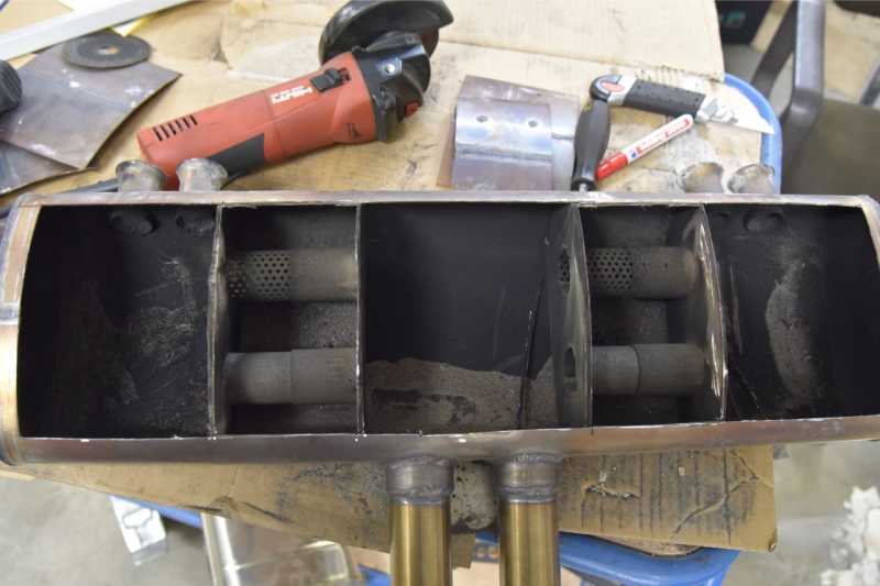

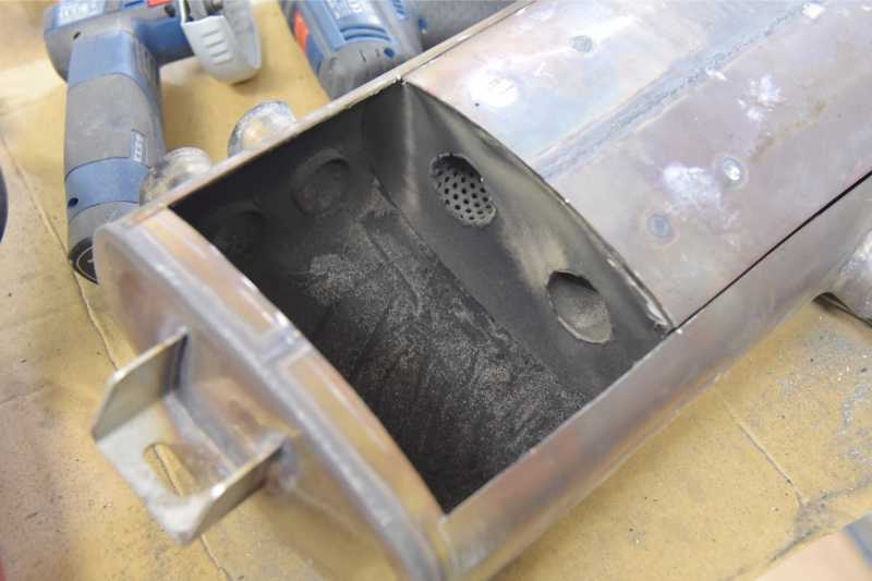

Habe jetzt diese Woche angefangen der Sound-Optimierung.
Damit ihr auch was davon habt, gibt 's ein paar Bilder für euch.
A: Bier in den Operator einfüllen :whistle: , dann Quertopf ausbauen. Herrlich wie leicht die Schrauben aufgehen, wenn man das Auto keinem Salz aussetzt.
B: Winkelschleifer mit möglichst dünner Trennscheibe (für Inox) bereitlegen.

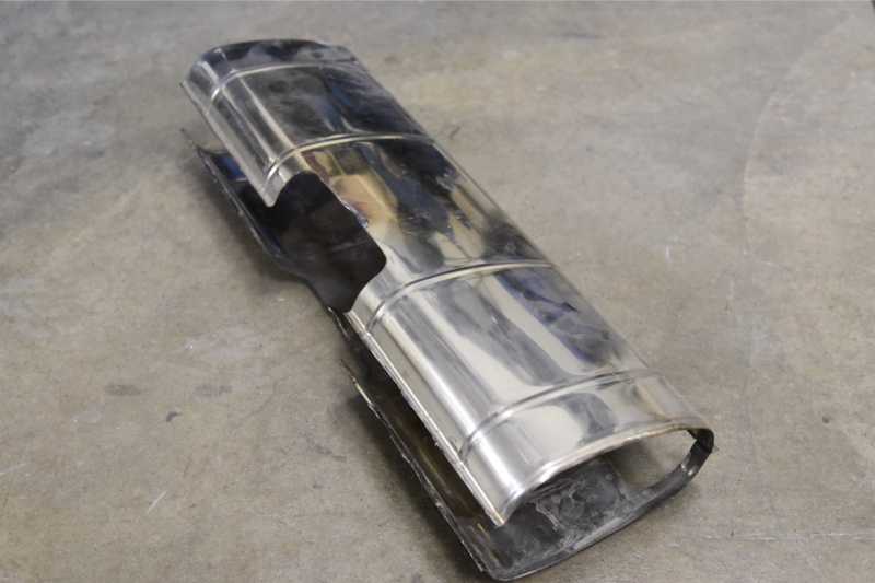

C: Quertopf von seinem Edelstahl-Mäntelchen befreien. Dazu reicht es wann man an nur einer Seite den Falz auftrennt und den Mantel aufbiegt, anschließend kann man den eigentlichen Topf rausholen

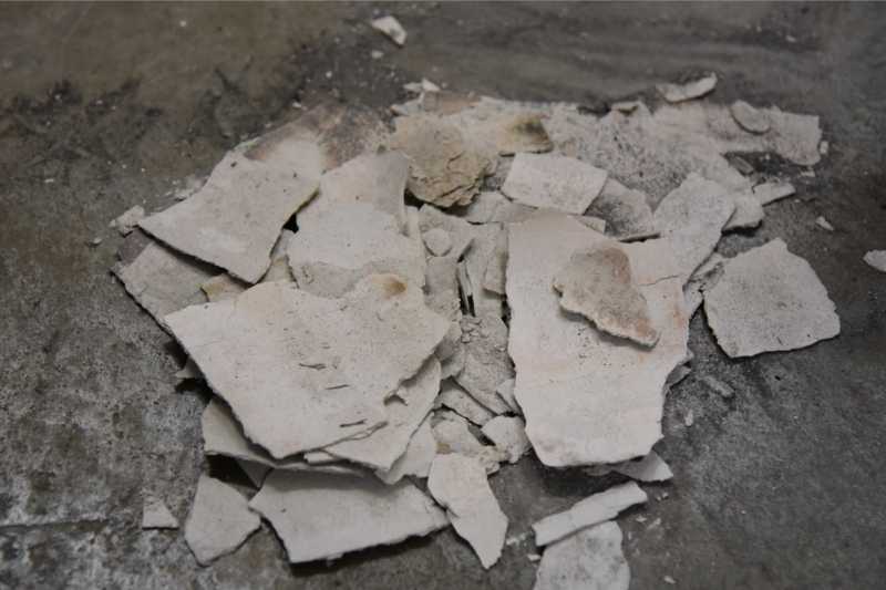

Zwischen Topf und Mantel war so ein Wärmeschutzmaterial. Fühlt sich an wie brüchiger Karton. Vibrationen vom Auspuff habe das Zeugs wohl schon vor längerem in Einzelteile zerlegt.
E: Die Außenkammer liegt frei und gleich die erste Überraschung. Im Vergleich zu Andys Quertopf fehlen hier die zwei Lochrohre von den Abgängen. Soll mir aber recht sein, brauch ich die schon nicht rausflexen.
F: Die Mittelkammer ist entblößt. Auch hier fehlen die Lochrohre in Verlängerung zu den Einlässen. Wieder Arbeit gespart
G: Das Dach ist ab. Alle Kammern liegen frei. Nächste Überraschung, der Mitteltopf unterscheidet sich auch wesentlich von Andys Anlage. Das vordere Zwischenstück hat gar keine Lochung und das hintere ist nur zur Hälfte gelocht. Außendurchmesser Lochrohr in der Mittelkammer 38 mm, Außendurchmesser Auslassseite 32 mm. Arrrgh, der Konus ist ganz schön heftig. Da muss ich mir was einfallen lassen.
Jetzt gleich noch eine Frage an euch.
Wozu ist der äußere Edelstahlmantel mit Dämmung?
Der normale Blechtopf hat so was doch auch nicht.
Zwischen Topf und Mantel war so ein Wärmeschutzmaterial. Fühlt sich an wie brüchiger Karton. Vibrationen vom Auspuff habe das Zeugs wohl schon vor längerem in Einzelteile zerlegt.E: Die Außenkammer liegt frei und gleich die erste Überraschung. Im Vergleich zu Andys Quertopf fehlen hier die zwei Lochrohre von den Abgängen. Soll mir aber recht sein, brauch ich die schon nicht rausflexen.
26 Nov. 2016 22:33 - 26 Nov. 2016 22:35
ich möchte über den Winter meinem SM den eher lausigen Sound austreiben.
Auf der Wiki-Seite hat Andreas schönes Fotos von der Vorgehensweise gemacht, damit kann ich das auch selber machen.
Einen kompetenten Schweißer habe ich hier an der Hand, gelochte Rohre und Blech kann man sich inzwischen aus dem Netz besorgen.
Jetzt habe ich aber noch eine Frage zum Innendämpfer (siehe Foto)
Wird dieser auch mit Edelstahlwolle gefüllt?
Wenn ja, wieviel muss man da reinfüllen bzw. wie hoch ist der Stopf-Grad?
