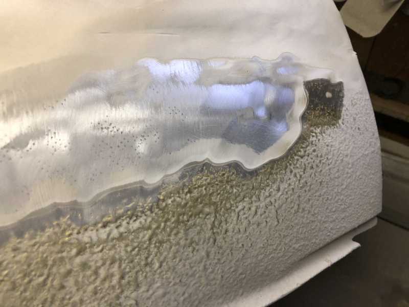

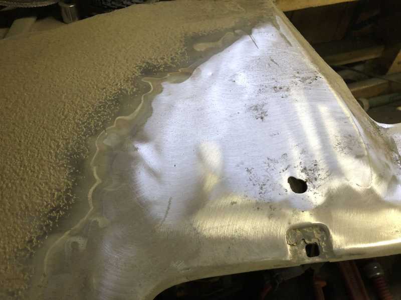

Re: Schürze restaurieren
01 März 2018 10:09
Nach dem verschleifen der "neuen" Schraubenlöcher werden auch alte Wunden verkittet. (die schlimmsten Beulen
habe ich vorher schon mit dem Dengelhämmerchen ausgebäult) Ganz bewußt habe ich beim verkitten große Flächen mit kleineren Dellen (tiefen Kratzern) ausgenommen. Schliesslich ist die Unterseite des Wagens nicht so gut sichtbar, und ausserdem möchte ich vermeiden, dass bei einem aufsitzen des Wagens der Kitt mitsamt dem Lack absplittert. Allerdings habe ich darauf geachtet, die Seitenwangen der Schürze wirklich schön hinzubekommen. Mehrmaliges verkitten und abschleifen bis runter zu 600er grid war notwendig. Zum verspachteln habe ich Yachtcare Epoxi based filler genommen. Er ist nicht hygroskopisch und bleibt wunderbar elastisch, ist aber gut schleifbar und glatt.

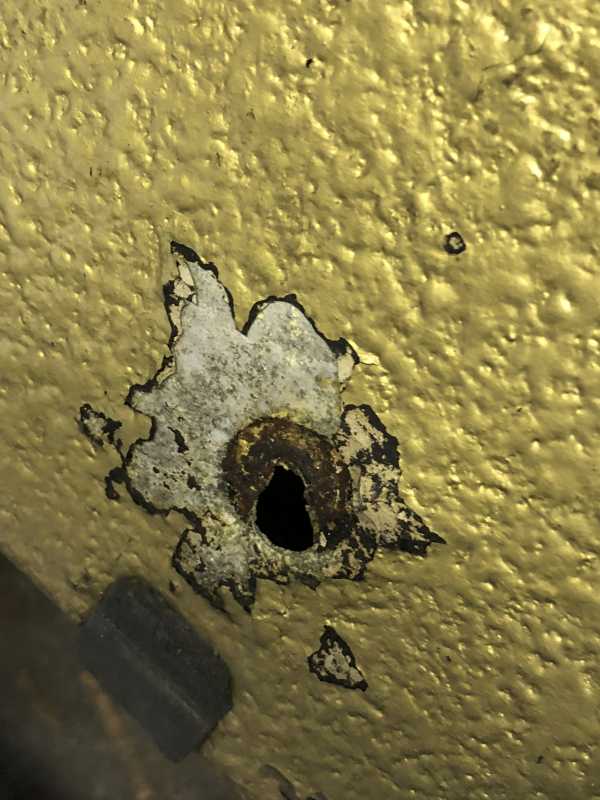

01 März 2018 09:54 - 01 März 2018 09:56
Die ausgefransten Schraubenlöcher verstärke ich mit Stahlbeilagscheiben
die aufgeraut und verklebt werden
Die Schürze wird langsam.
Hier werden die Scheiben mit flüssigem Alu angepasst. Mit dem Plastik als Fingerschutz verteile ich das
Material um die Scheibe herum, damit sie nicht bei erster Gelegenheit wieder ausbricht. Nach dem aushärten
werden die löcher einfach wieder aufgebohrt, um das überflüssige Material zu beseitigen

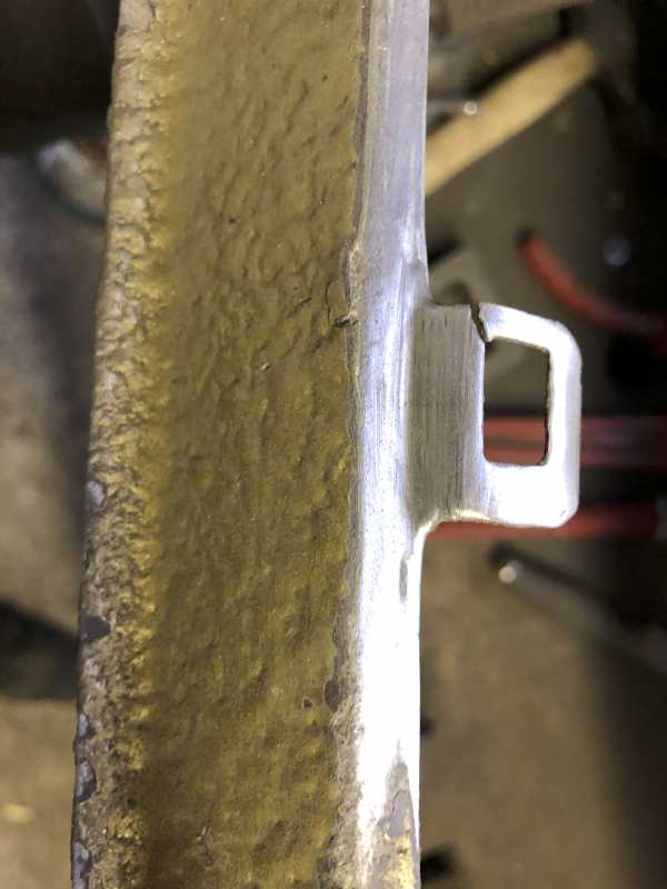

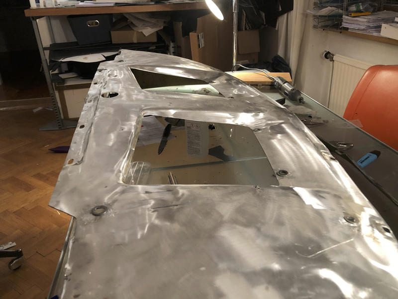

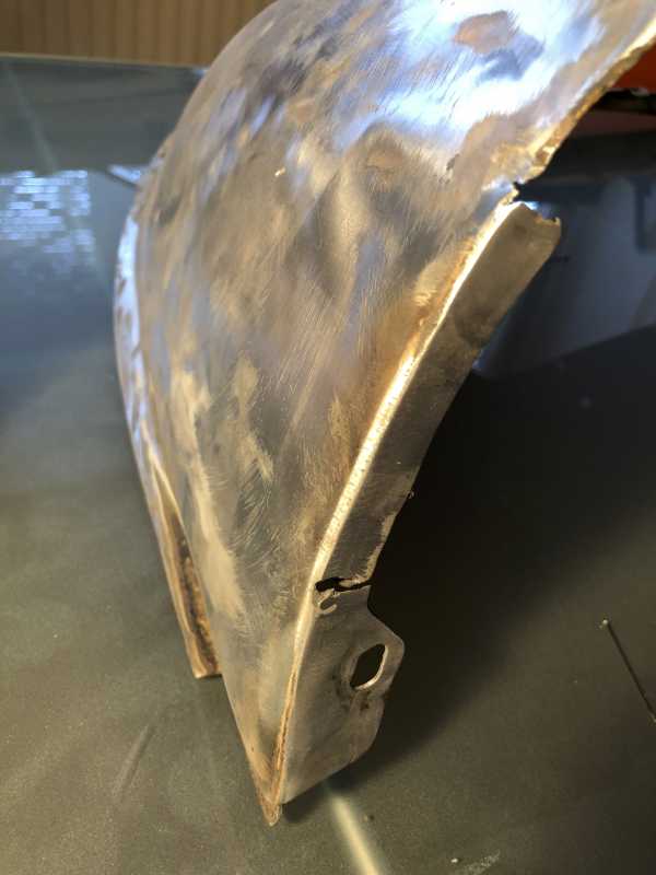

28 Feb. 2018 19:37
So, also die Schürze war viel Arbeit... hier einige Details:
Hat hier schon mal wer mit dem Hämmerchen gearbeitet?
Eingerisserne Laschen...
Große, ausgeweitete Löcher, Kittreste, Dellen...
Fehlende Laschen, dubiose Schnittstellen...
