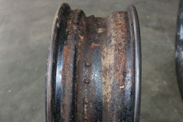

Wg. Wasser in den Felgen: die Stahlfelgen unterrosten den Reifenwulst ja recht gerne im Laufe der Jahre. Dann entweicht die Luft schnell, der Wagen steht mit platten Reifen. Vielleicht ist da ja das Wasser bei Dir eingetreten? Beim Wiederaufpumpen dichtet der Reifen dann wieder ab und Du hast 1.5 Liter Zentrifugalwasser im Rad. Ist nur eine Hypothese...

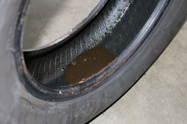

da sich im SM Vibrationen bei 140 km/h breitmachen, wollte ich gestern die Felgen wuchten (mit Stehbolzen-Adapter) und musste dabei festgestellen, dass das Rad einen extremen Höhenschlag hat.
Also Pneu runter und dann die Felge einzeln vermessen.
Bei der Demontage des Reifens ist mir dann ca. 1,5 Liter Wasser entgegengekommen.
Das meiste ist an der Montiermaschine runtergeflossen, den Rest könnt ihr hier sehen:
Eine eklige braune, leicht süßlich "duftende" Brühe.
Die Felge sieht darunter jetzt so aus, na Klasse!!
Wie kann so was kommen?
1. Wasser- mit Druckluftanschluss verwechselt? Eher nicht
2. Beim Kompressor vergessen das Kondenswasser abzulassen? Möglich, aber dann gleich soviel?
3. Kann das eventuell von einem Reifenfüllmittel kommen? Auch wegen des süßlichen Geruchs?
Ach so , ganz vergessen. Das sind die Räder noch vom Vorbesitzer.
