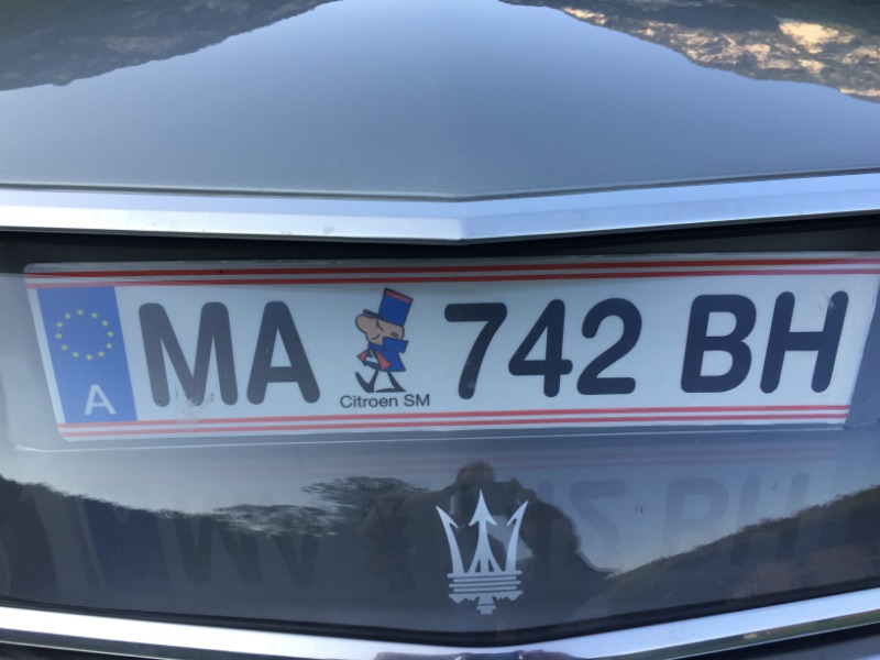

11 Mai 2019 17:59 - 11 Mai 2019 18:00Da ich in Österreich ein Wechselkennzeichen verwende und ich mir die ständige Schrauberei an der Käsetheke nicht antun möchte, habe ich mich für ein Kennzeichen Lookalike entschieden
Sehr cool! Bitte unbedingt um Adressen - und wenn geht, bitte auch um Deine Grafikdatei (den Sergeant Deux-Deux finde ich grenzgenial!)
1000 Dank!
LG Andreas
ps ich würd natürlich die Buchstabenkombination von meinem Kennzeichen nehmen

11 Mai 2019 09:41 - 11 Mai 2019 09:43PS: Das Schild ist perfekt gemacht und wirklich eine blendende Idee !

10 Mai 2019 20:17 - 10 Mai 2019 20:18Das Orginal führe ich natürlich mit. Bislang ist es noch keinem Kieberer (in Österreich für Polizist) aufgefallen. Legal ist es sicher nicht, aber keine Dokumentenfälschung, weil eben deutlich erkennbare Abweichungen vom Original, aber auch keine Irreführung, da Buchstaben und Zahlenkombi stimmen.
Ich hoffe im Ernstfall auf eine bloße Verwaltungsübertretung wegen fehlendem vorderen Kennzeichen.
