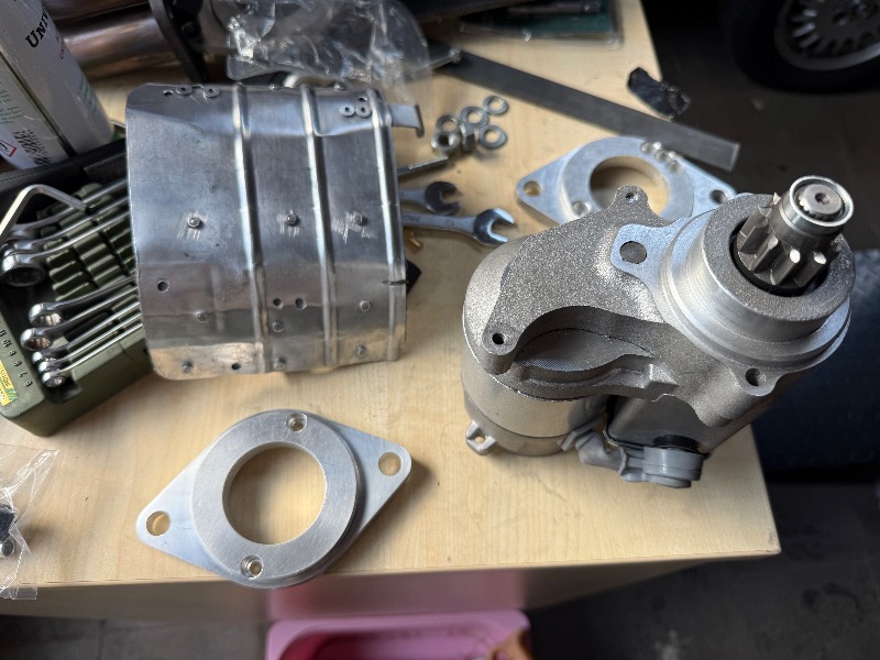

Man braucht: einen Anlasser aus England, einen customized gefrästen Alu-Montageflansch mit einem Lochmuster für die Schrauben im Winkel von 63 Grad zur den Hauptlöchern, ein originales SM-Anlasser Hitzeblech mit faserverstärktem Hitzeschutzvlies, sowie die Spezialwerkzeuge R2-D2 und C-3PO (oder war es „Lolek“ und „Bolek“?) und GEDULD.
Es ist im Grunde echt easy, ein versierter Werkstattmeister macht das sicher in unter 2 Stunden wenn alles passt und da ist, ich habe etwa ein halbes Jahr gebraucht. Saison ist fast vorbei.  :-(

Es geht voran… (Langsam). Fast so schön wie das Original. Immerhin ein originales Alublech, liebevoll in Form getrimmt und zusätzlich innen mit weiterem Hitzeschutz versehen.

Ich habe die Adapterplatte von Limora nicht gekauft, weil ich nur eine geringe Chance sehe, dass die bei mir eine sinnvolle Passung bietet. Ich habe nur ein Fenster von guten 8 Winkelgraden zwischen Motorblock und Krümmer. So kann ich mir jetzt das Hitzeblech anpassen, damit den Anlasser stecken und dann die Montagelöcher individuell in meine Platte bohren.

Schönschön. Aber wie kann der Anlasserfertiger den mit falschem Flansch verkaufen? Wieder mal ein "Spezialist"?
ich lass meine überholten Okinoolanlasser drin.

So… 113 Euro beim Maschinenbauer später kann es langsam weitergehen.
