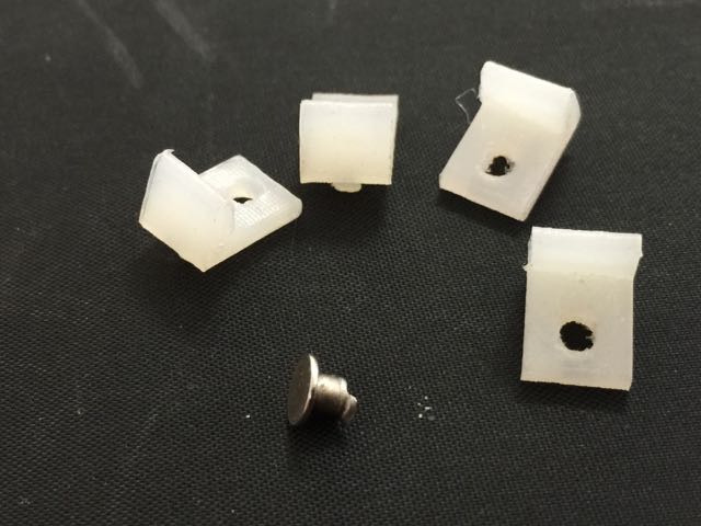

Andy wrote: Solche Hohlnieten sind tatsächlich schwierig, bzw wenn, dann nur in irren Stückzahlen käuflich. Das sind aber die Nieten, die am kopfabgewandten Ende hohl sind, oder? Nicht die zweiteiligen aus dem Ledershop?
Trotz SM sind es nicht die zweiteiligen aus dem Ledershop :lol:
Ich brauche die die einen hohlen Schaft haben.
Messingröhrchen habe ich schon hier. Ich wollte halt was professionelleres, wie im Original halt.

eshop.wuerth.de/Gesamtkatalog/Halbhohlni...MwQePNtJRfAgTmO_9ZAH
?? nur halt anmelden.
Oder sonst nach Hohlnieten weitersuchen unter www.bundestag.de
www.skiffy.com/docs/menufr.cfm?pagina=st...er=browse&country=de
Aber habs nicht auf Anhieb gefunden.
Habe solche Befestigugnsthemen aber auchs chon mit Messingröhrchen aus dem Modellbaubedarf gelöst, einfach Kopfseite U- Scheibe hin und dann mit Körner das Rohrende umgebördelt, anderes Ende dito. Aber hier wäre zuverlässige Verbindung sicher nicht von schlechten Eeltern.

So, es geht weiter mit den Nocken. Habe die Form und den Ausdruck nochmals verfeinert.
Im Bild seht ihr wie die Teile nach dem Druck aussehen. Im Bereich der Bohrungen braucht es minimale Nachbearbeitung, aber ich glaube
damit kann man leben.
Im Vordergrund die Niete die die Plastikteile auf dem Federstahl hält.
Da brauche ich eure Hilfe. Weiß jemand wo man solche Flachkopf-Hohlnieten herbekommt?
Meine Suche im I-Net war bis jetzt erfolglos, meist fängt der Durchmesser bei 3 mm an.
Folgende Maße hat die Niete:
- Kopfdurchmesser 5 mm
- Nietschaftdurchmesser 2,65 mm
- Schaftlänge 3,5 mm
Der Kopfdurchmesser und die Schaftlänge können auch ein bisschen größer sein.
Genau muss halt der Durchmesser des Nietschafts sein.
Sobald ich die Nieten habe, steht einem Testlauf nichts mehr im Wege.
