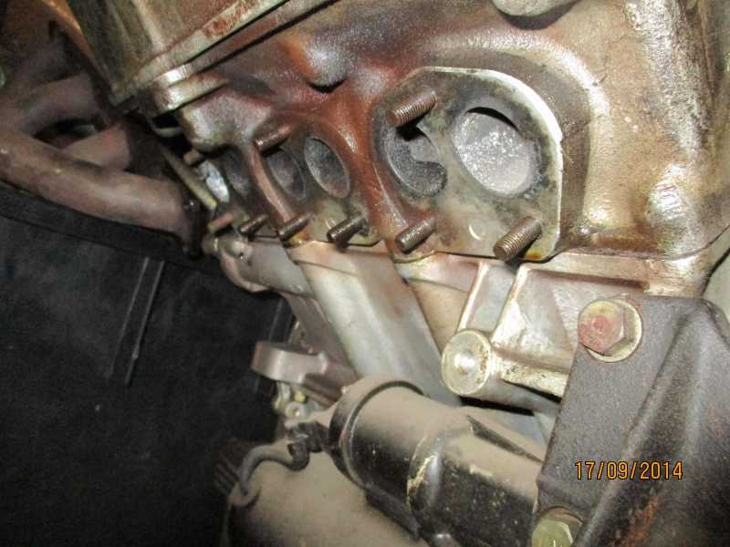

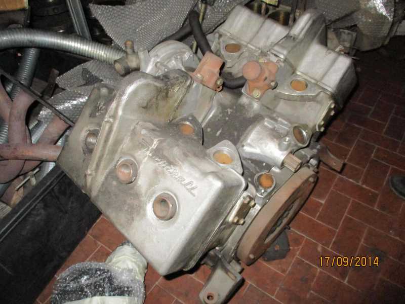

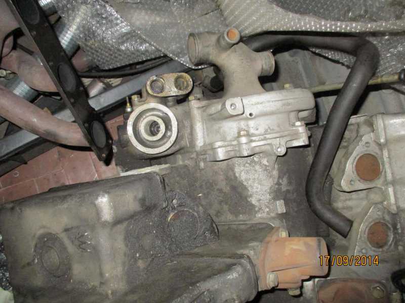

Der Legier-Motor hat andere Köpfe. 4-Ventile.
Steht der bei dir Volker? Sehr seltenes Teil
Hat der auch den Stirnradantrieb statt einer Kette?

Ligier....
