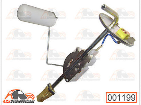

Div Renault hatten den Typ auch, vielleicht gibt es da noch was mit dem Zusatzkontakt. Alpine A 310 Kapitel 3 im Katalog von simon-auto.de
Die A 310 hat den Kontakt für Reserve. Direktpassung zum Sm weiß ich nicht, aber wenn Du den von Ente und A310 kaufst, kannst Du sicher den richtigen bauen.

Re: Messgerät für Kunststofftank
30 März 2017 13:54 - 30 März 2017 13:55
ja Funktion auch für den SM gegeben, nur ohne Kontaktgeber für die Reservewarnung
Hinweis : den Schwimmer auf den SM Tank anpassen
und noch besser Original Citroen kaufen ist besser als die Repros
OE Nummer 95 493 438

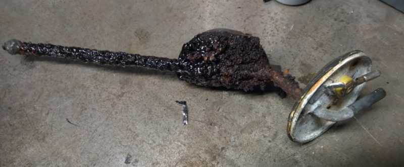

30 März 2017 07:13
nachdem der Kontakt für das Messgerät am Kraftstofftank abgebrochen, resp abgerostet war, hab ich das Teil mal kurz abgeschraubt, und dann ein Bild des Grauens. die Hälfte ist weggerostet und schwimmt irgendwo im Tank rum. und überall Schmoder. :ohmy:
Das Teil ist nicht mehr zu retten. ist das irgendwo noch erhältlich, oder gibt es da einen Ersatztyp
Josef
