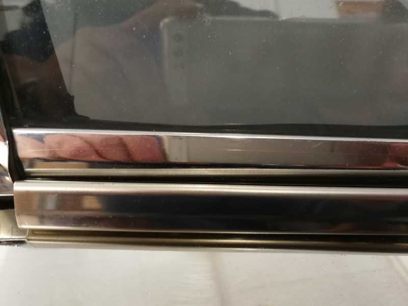

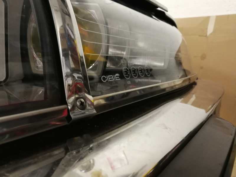

24 Sep. 2017 09:38Nur sollte Christif mal die unteren Enden der Haltespangen zwischen den Gläsern etwas ausrichten, da sind totale Verbiegungen drin, weil die Schrauben zu fest angezogen waren. fehlen da die Distanzstücke drunter? Wenn ja, Ich kann die machen, aber kannst auch im Modellbaugeschäft eiN Rohr kaufen mit innen 5mm und außen 7mm, Messing und 2 Strück mit 14mm Länge abschneiden bzw abdrehen.
Der alte Stahl am SM ist meiens Wissens ein ferritischer Edelstahl, kein Chromstahl.
Den neuen Edelstahl bringt man aber sehr wohl auf Hochglanz. Man muss ihn nur richtig polieren mit der richtigen Abfolge an Polierwachsen und einer vernünftigen Poliermaschine (stationär). Alternativ vielleicht seriell versuchen mit Elektropolitur in Spezialbetrieben. Kann aber sein, dass das wegend er Umformungen des Profils nicht zu Vollglanz führt- muss man probieren.
Nur- so wie das auf den Fotos rauskommt, würde ich da mal erst keine Polier- Notwendigkeit sehen. Ich hätte es nicht für möglich gehalten, dass der Nachbau so gut wird, vor Allem das Biegen ist bei solchen Profilen was für echte Profis. Danke jedenfalls für diese Aktion!

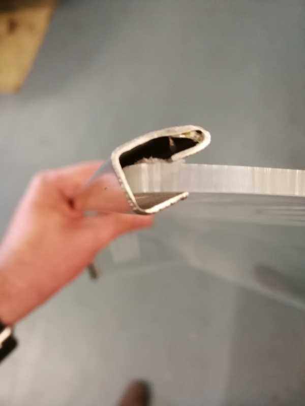

23 Sep. 2017 12:31vor wenigen Tagen erreichten uns die Edelstahlleisten für die Scheinwerfer aus Holland.
Ich habe heute einen Satz an meine Kunststoffgläser montiert. Die Länge ist perfekt, die Tiefe des Profils mit 5mm etwas zu weit für den 4mm starken Kunststoff. Ich hatte vorher "Chromstreifen" zum Aufkleben montiert, die ich entfernen musste. Die Kleberreste haben deutlich zur Stabilität beigetragen, die aber nicht jeder hat. Also müsste idealerweise ein Streifen Klebeband dazwischen geklebt werden.
Die Oberfläche ist als Edelstahl naturgemäß nicht so „shiny“ wie der originale Chromstahl, aber der Unterschied fällt nur im direkten Vergleich auf.
