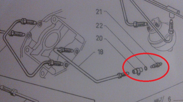

Mei, die Frage der Galvanik ist eine der Sauberkeit, ich habe keinen Bock, lauter so dreckiges Zeug in meinen Kistchen und Tütchen liegen zu haben.
Bau die Einheit aus und spann sie in den Schraubstock. Dann 3x auf und zuknallen, dann wird die wieder dicht. Der Tipp kostet ausnahmsweise nix.

Re: Bremsen Entlüftungsnippel
13 Juni 2016 11:02
Seit einiger Zeit suppt es oben aus dem Entlüftungsnippel ganz leicht raus. (Nein ich habe ihn nicht zu fest zugeknallt)
Sichtüberprüfung hat nichts ergeben aber es muß die Flächenverbindung an der 90´Spitze des Nippels sein. Ein kleiner Kratzer
durch einen Fremdkörper reicht ja evtl. schon.
Teile: 5,413,177. 5,413,215. O-Ring 3,4 x 7,2 x 1,9
Der Einfachheit halber werde ich es erst einmal mit nem neuen Nippel probieren bevor ich die ganze Einheit tausche.

- Beiträge: 12981
12 Juni 2016 15:03
Was ist denn putt? Lasche abgerissen? Das Ventil ist doch nie hin.
Vom Ventil (das ist die Nummer) habe ich noch 7 Stück, vom Gehäuse vermutlich auch, was ist da die Nummer? Das wird doch auch wo anders verwendet, oder?
O- Ring weiß ich nicht.
Metallteile natürlich einbaufertig galvanisiert.
Wenn ich die Nummern alle kriege, kann ich in meinen Daten suchen.
Und hinterher wird sich dann wieder über den Preis beschwert und doch nicht bestellt, kenn ich schon. Daher vielleicht auf einen hier harren, der das schmodderig gebraucht hat mit bröseligem O- Ring.
