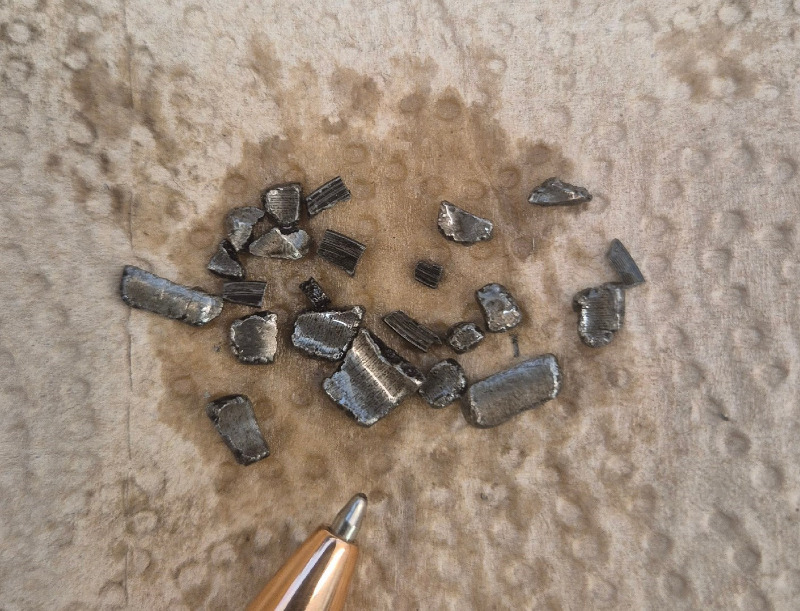

sorry, Durchmesser ca. 10mm, wenn ich einen 10er Bohrer hineinlege, ist der ziemlich formschlüssig.

DAS könnte hinkommen!
  • Beiträge: 3685
Re: Metallteile in Ölwanne
16 Juni 2026 21:59
IMHO a. E. Reste eines natriumgefüllten Ventils. Kennt der Besitzer eines revidierten Motors heute (hoffentlich) kaum noch, da im Idealfall durch eine massive Variante ersetzt.

für mich schaut das nach Ventilschaft aus. Aber ehrlich gesagt, die Herkunft ist eigentlich egal, die Teile sind durch den Motor geflogen, was nicht gut sein kann. Ich würde den Brocken überholen lassen, dann hat der Kunde auch fFeude dran.

Ich habe die Bruchstücke so gut es ging mit einer Lupe zusammengesetzt.Siehe Bild unten.
#1: Sieht aus wie eine hervorstehende Kante mit einem leichten Radius, kleinen sichtbaren Linien und einer Abschrägung.
#2: abgeschrägt
#3: Durchmesser ca. 10 mm
Hat jemand vielleicht jetzt eine Idee, was das sein könnte? Ich  komme da einfach nicht dahinter....
Danke..........Eugen
Letzte Änderung: 17 Juni 2026 12:04 von Eugen.

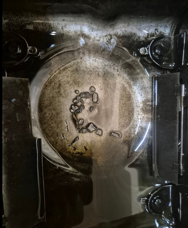

Es sieht aus wie Teile einer Ventilführung. Ich habe allerdings keine Ahnung, wie sie dorthin gelangt sind. Möglicherweise ist eine Ventilfeder gebrochen, wodurch das Ventil ein Loch in den Kolben geschlagen hat, wodurch diese Teile der Ventilführung ihren Weg gefunden haben…

schwierig aber ich denke auch, dass das nichts mit dem niedrigen Oeldruck zu tun hat (das wuerde doch eher Kurbel- und Nockenwellenlager betreffen) - koennte es sein, dass das einmal die Welle des Oelpumpenantriebs war und die jemand gewechselt hat, ohne die Wanne abzubauen (also nur den (in der SM) hinteren Deckel abzunehmen? Ich weiss nicht, ob die original Oelpumpenwellen hohl sind, weiss jedoch dass diese bei der Motorueberholung gegen eine laengere/stabilere Version gewechselt werden sollen

Liebe Experten,
Ich bin jetzt schnell dieser Gruppe beigetreten, da ich gerade am Maserati Merak SS eines Freundes arbeite, der ja denselben 3-Liter-Motor wie der Citroën SM hat.
Um es kurz zu machen: Ein Ölschlauch hatte sich am Ölkühler gelöst, und der Besitzer fuhr 2 Kilometer lang sehr langsam ohne Öldruck nach Hause (Warnleuchte an – nicht gerade die beste Entscheidung, wie ich sagen muss!). Ich habe den Ölschlauch wieder angebracht und neues Öl eingefüllt. Beim Starten habe ich einen enormen Öldruck (12 bar am Anzeigeinstrument). Ich vermutete ein klemmendes Öldruckbegrenzungsventil, also habe ich die Ölwanne abgenommen. Was ich da gefunden habe – siehe Bild unten. Ich bin mir nicht sicher, ob das mit der Fahrt ohne Öldruck zusammenhängt. Die Partikel sind aus Stahl (magnetisch) und sehen aus wie Gusseisen. Was könnte das eurer Meinung nach sein? Für mich sieht es aus wie ein hohler Passstift.
Der Radius des größeren Teils könnte 6 mm ]betragen, ist aber schwer zu messen :-).
Ich könnte den Ölfilter aufschneiden und nach Partikeln suchen, aber ansonsten bin ich mir nicht sicher, was ich tun soll. Ich habe mein Öldruckmessgerät angeschlossen, das glücklicherweise niedrigere Werte anzeigt als das Maserati-Messgerät, etwa 6 bar i im warmen Zustand bei 4.000 U/min. Keine ungewöhnlichen Geräusche, der Motor schnurrt, aber ich bin damit nur vorsichtig ein paar Kilometer gefahren.
Vielen Dank für jeden Tipp hier!
