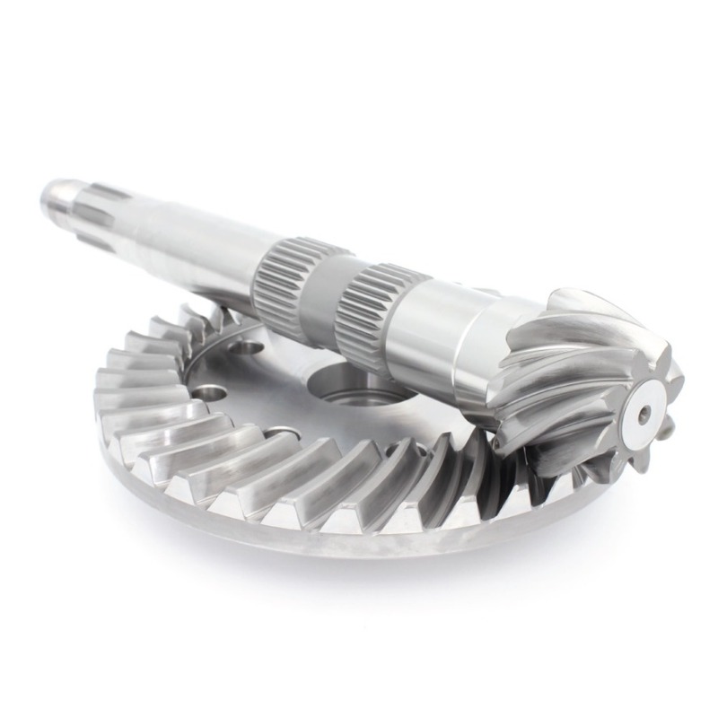

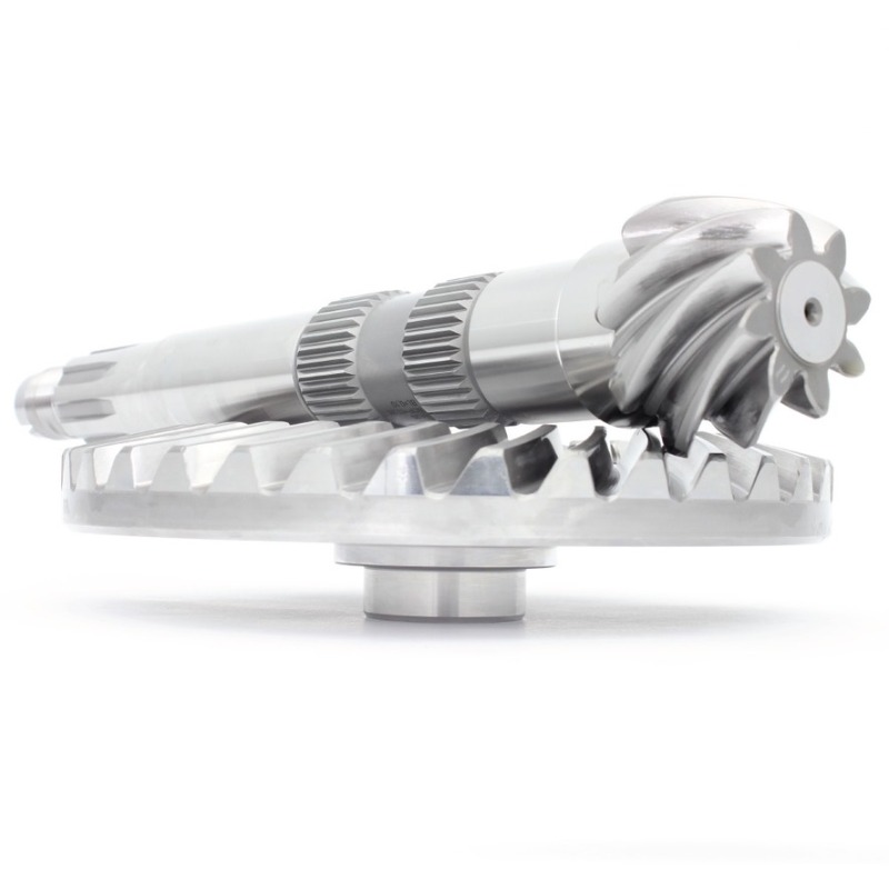

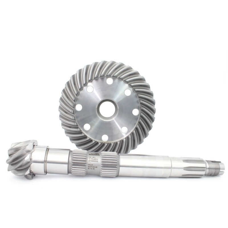

Ich habe alle Teilen. Auch neues Kegel- und Tellerrad.
Schreib mir email. hml@ds-vitesse.com
chus

Das Problem wird sein, ein neues Tellerrad und Ritzel zu bekommen - ist das die gleiche Uebersetzung wie bei der SM? Ich wuerde auch bei Häfliger & Kunz (Naehe Aarau, CH) fragen, das waere vom Bodensee nicht so weit und von dort hoert man nur gutes - viel Erfolg

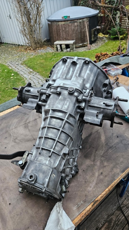

ich habe zwar keinen Citroen SM, aber...ich habe einen Lotus Esprit Turbo HC, Bj. 87 nach 30 Jahren Scheune aufwendig restauriert. Der Motor war komplett zerlegt und revidiert, das Auto wurde neu lackiert und alles liebevoll aufbereitet. Das Getriebe habe ich wieder eingebaut, in der Hoffnung, dass es i.O. ist. Das Auto lief perfekt, aber nach 150 km Getriebeschaden, wahrscheinlich Tellerrad im Differential.
Das Getriebe (C35) wurde auch im Citroen SM und im Maserati Merak eingebaut.
Wer kann mir Tipps geben, wer ein solches Getriebe revidieren kann und das auch gut macht?
