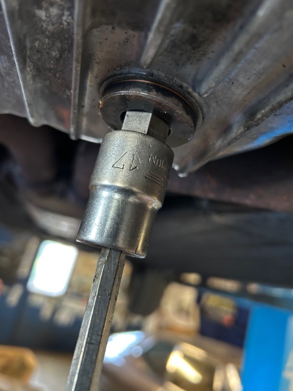

03 Apr. 2025 14:59
Das mit reinklopfen hatte ich schon versucht, erfolglos. Ich vermute man hat sie unsachgemäß mit einem Vierkantschlüssel bearbeitet. Ich habe noch einen universellen Vierkantschlüssel mit zig verschiedenen Vierkantgrößen auf jeder Seite, damit habe ich sie aufbekommen und such wieder zu. Bin aber nicht sicher wie lange das gut geht. Deshalb  möchte ich fürs nächste Mal Ersatz haben . Welcher Händler hat den Stopfen? Ich habe schon gesucht aber nichts gefunden.

03 Apr. 2025 14:15
Wie kann das so vernudelt sein? Kann man die Nuss nicht vorsichtig reinklopfen? Dann an der Ratsche mit dem Gummihammer gegen Uhrzeigersinn. Oder Schlagschrauber?
Alternativ: Vorsichtig am Rand der Schraube einen Flex- Einschnitt und dort einen Meißel ansetzen und sensibel klöppeln. Man kann nämlich auch die Alu- Ölwanne kaputtmachen, die ist wengier hart als die Schraube.
Bist Du sicher, dass da nicht noch ein abgerissener Inbus drinsteckt von einem "Spezialisten"? Das Inbusloch ist nach meiner Erinnerung mindestens 10mm tief, das kann man doch nur am unteren Rand vernudeln.
Das ging bei meinen SM immer auf.
Die Schraube kriegt man bei den einschlägigen Dealern neu.

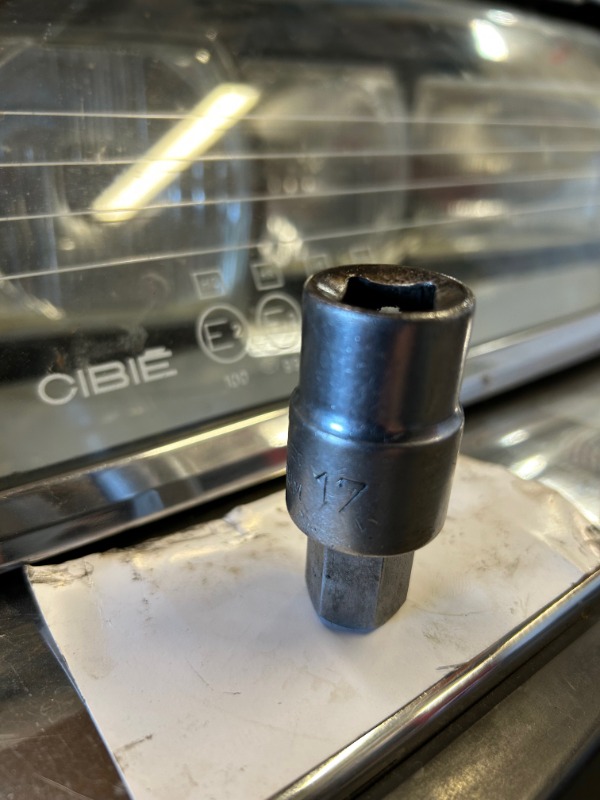

Danke Volker,
also doch 17 mm. So eine Nuss habe ich. Der Innensechskant ist aber so vermurkst das ich sie nicht, auch nur ansatzweise, hineinbekomme . Ich sollte mir also einen neuen Stopfen besorgen.
Hier gleich meine Frage: Wer kann mir helfen?
Viele Grüße, Jürgen

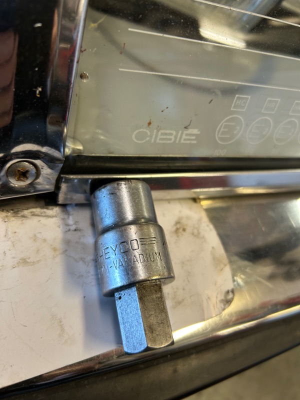

Ölablasschraube
01 Apr. 2025 16:47
Wer kann mir die Größe des Innensechskant der Ölablassschraube nennen. Meine ist so stark vernuckelt das ich sie nicht mehr genau messen kann. 17 mm passt nicht oder es stören durch die schlechte Behandlung Innengrate.
