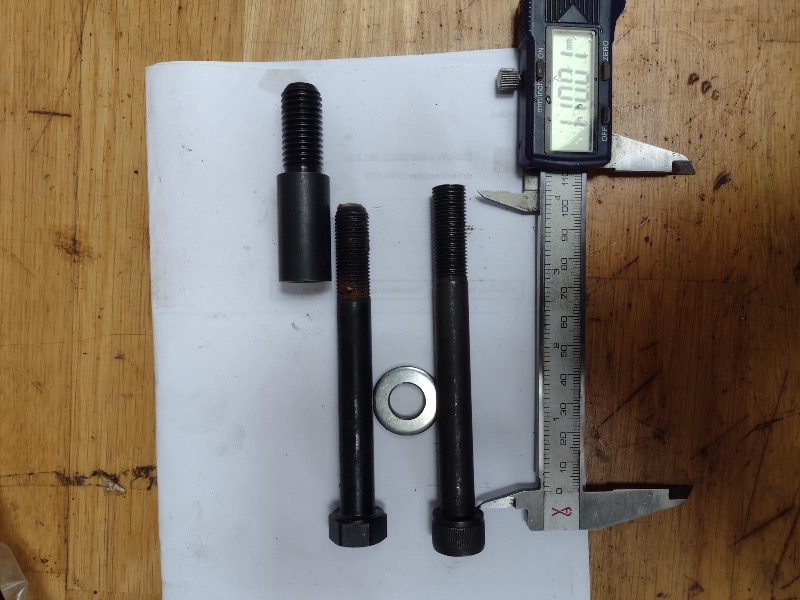

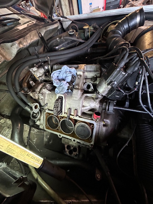

Zylinderkopfschrauben
23 Juli 2024 21:23 - 24 Juli 2024 13:17
Beim Montieren meines Zylinderkopfes ließ sich die letzte der 8 Schrauben zwar mit 110 Nm anziehen,
es fühlte sich aber an, als wäre das M12x1,25 Gewinde unten in der Buchse ausgeleiert. Bevor ich das ganze wieder
demontierte habe ich mir eine neue Buchse besorgt. War erstaunt, wie tief das Gewinde geschnitten ist.
Die 105 mm Schrauben könnten min. 5 mm tiefer gehen. Habe mir 120 mm Zylinderschrauben 12.9 (3€/Stck) besorgt und auf 110 mm gekürzt. Die Schraube ließ sich 5 mm tiefer in die alte Buchse unten im Block
reinschrauben. Unter Ausnutzung des längeren Gewindes kann die Schraube jetzt satt angezogen werden.
Letzte Änderung: 24 Juli 2024 13:17 von Jürgen.
