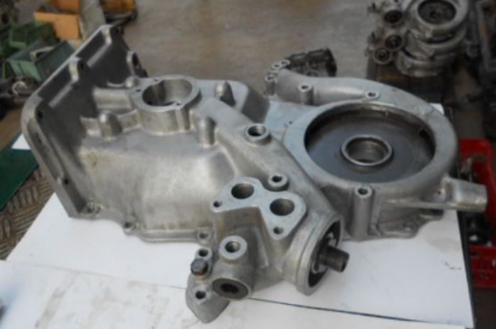

Re: Starker Ölverlust
19 Aug. 2021 16:21
Genau das ist meine Vermutung. Den 6-Kant hatte wohl schon einmal jemand rausgedreht. Deshalb waren die Kanten ja auch vermurkst. Ich hatte versucht, den 6-Kant zum Richten rauszuschrauben, aber der saß zu fest, und ich wollte keine Gewalt anwenden. Hatte dann alle ölführenden Kanäle zugestopft und die Grate am 6-Kant vorsichtig weggefeit. Was mich allerdings wundert, ist, dass der Filter zunächst dicht war. Wäre echt prima, wenn  Du das Maß zwischen Dichtfläche und 6-Kant bei nächster Gelegenheit postest. Ich denke, Dienstagabend werde ich wieder zum Schrauben kommen.

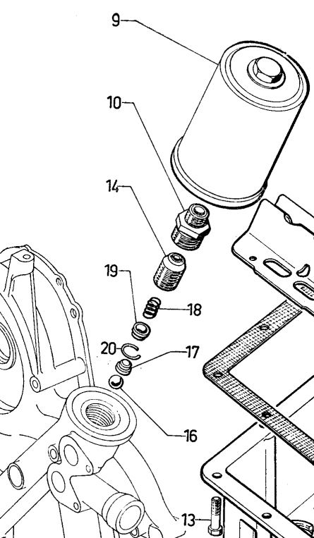

ich habe mir das Ganze gerade noch einmal von oben angeschaut. Rund um den Ölfilter schein Öl auszutreten. Zumindest hatte ich sauberes Öl an den Fingern, nachdem ich unter den Ölfilter gefasst habe. Der Stopfen und die Ölkühlerschläuche scheiden eher aus. Rings um den Stopfen ist es trocken, um die Ölkühlerschläuche war nur ein wenig angetrocknete Ölschmiere. Habe jetzt noch einmal alles, so weit es ging, sauber gemacht und den Motor laufen lassen. Kein Ölaustritt im Bereich der Ölkühlerschläuche sichtbar. Den Ölfilter habe ich noch nicht befühlt. Wollte mir die Finger nicht verbrennen.
Wenn tatsächlich der Ölfilter, ein Mann W719/15) undicht ist, dann frage ich mich, was der Grund dafür sein kann. Er sitzt bombenfest. Ich könnte mir nur vorstellen, dass der Stutzen für den Ölfilter etwa zu weit heraussteht, und deshalb der Dichtring nicht fest genug auf die Dichtfläche drückt. An dem Flansch hatte schon einmal einer unprofessionell rumgebastelt und Grate an den Ecken des Sechskants erzeugt, wegen denen ich den Filter nicht fest genug aufschrauben konnte. Die Grate hatte ich aber entfernt
19 Aug. 2021 10:43
Hallo Volker,
vielen Dank für eine ausführliche Antwort. Den Stopfen Nr. 7 hatte ich gar nicht auf dem Schirm. Wusste noch nicht einmal, dass es den gibt. Mein Motor hat richtig heftigen Ölverlust, und dieser ist recht kurzfristig aufgetreten. Im Mai beim TÜV war alles dicht. Ich werde jetzt noch einmal alles abprüfen. Hätte es aber echt nicht mehr gebraucht. Heute hätte der SM seinen ersten Langstreckentest nach der Wiederinbetriebnahme machen sollen. 400 Kilometer nach Coburg. Das kann ich erst einmal vergessen
