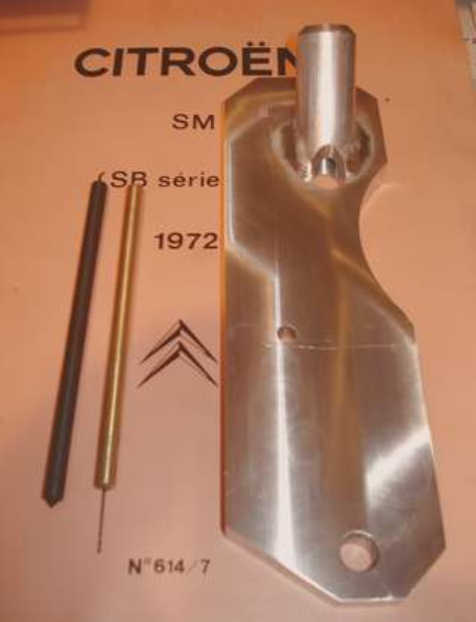

es gibt ja Eine Bauanleitung zu einem Werkzeug, um den Motorblock älterer Baureihe zu modifizieren.

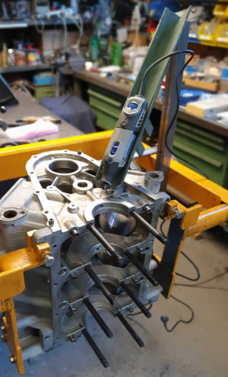

wir haben uns entschieden dieses Loch mit einer einfacheren Methode zu machen.
wir haben ein Winkeleisen am Block abgestützt und das andere Ende unter einem 45 Grad Winkel am Motorständer angeheftet.

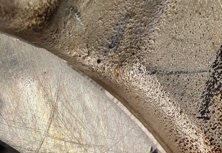

der Dremel mit 0.5mm Bohrer gleitet im Winkel und bohrt das entsprechnede Loch.
nach 20 min. war alles vorbei.
