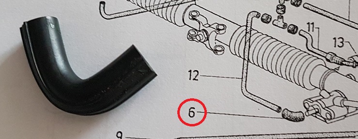

Liegt das Problem evtl. im kleinen Innendurchmesser von 3,2mm?

Wo liegt das Problem?
Silikonbögen
Gibt es ja nach Anbieter auch deutlich billiger und/oder in anderen Farben.
Silikonbögen

Wie genial zeigt sich dann, wenn das einzige verbliebene sandige Staubkörnchen im Höhenkorrektor ankommt.
Leg besser ne Spiralfeder rein.
Aber bereits vulkanisiertes Gummi wird das eh nicht mitmachen.
Respektive: Die leitungen sind im Sm meist ganz gut gehalten. ich hab auch schon mal ein gerades Stück hergenommen. oder ein gebrauchtes mit leicht gekürzten Enden (ausgenudelt).

Das ist ja eine trickreiche Technik, genial: mit Sand füllen, um das Lumen zu erhalten und in gebogenem Zustand Schrumpfschlauch drüber.
Genial! (probiere ich gleich mal aus!)

Nr.6 Übergang Vorkammer-Schiebergehäuse -
Rilsan-Leckageschlauch ?
passenden Benzinschlauch nehmen, mit Sand füllen, erhitzen, um 90´ biegen, ggf schwarzen Schrumpfschlauch drüber, abkühlen lassen,
mit Druckluft Sand rauspusten?

Ich hab so Dinger gesehen in einem VW T4 Bus. Aber ob LHM- tauglich???
wenn Du fündig wirst, bitte die Nummer angeben.

Hi, Fahrerseitig oberhalb der Lenkung wird der Rilsanschlauch mit 2 für LHM geeigneten Gummischläuchen in L-Form verbunden. ET Nummer müsste die 1 G 5 403 325 D sein. Gibts sowas noch oder eventuell ein passendes Teil von der DS oder einem anderen Zentralhydrauliker?
