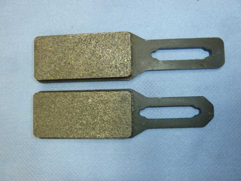

So, hier das Endergebnis:
DS-Handbremsbeläge (oben) sind länger und der Abstand zwischen dem Langloch und dem eigentlichen Belag ist unterschiedlich.
Dazu kommt noch das abgeschrägte Ende, das aber der Funktion keinen Abbruch täte.
Fazit: DS-Handbremsbeläge passen wirklich nicht...

DS Bremsbeläge sind aber kürzer, die sollte man nicht nehmen.
