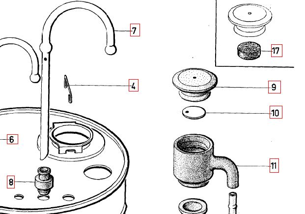

Und so Sachen wie Kragen abfeilen: Das ist Pfusch. Weißt Du, wann der Stopfen dann rausfliegt? Nein! Dein Gummistopfen ist uralt und zu hart. Bau einen neuen ein- haben die Clubs. Der ist weich, Ich vermute mal, der Deckel fliegt dann von alleine raus, ohne dran rumzupfuschen.
Es gibt auch die Export- Deckel für Wüstenländer, so einen hab ich drin. Da ist gut, wenn man die Innenfilter mal reinigt.

Das gebeulte Fass entsteht meistens dann wenn der SM mit einer Hebebühne angehoben wird ohne das vorher die Hydraulik auf Niedrigposition gestellt wird. Der Druck aus der Federung entlädt sich plötzlich und strömt zurück, die kleine Luftbohrung im LHM Deckel kommt da nicht gegen an.

LHM-Deckel Kragen abfeilen als Blitzventil für Hydraulikbehälter / Reservoir
Hallo Gemeinde,
in Utrecht sah ich einige SM-LHM-Fässer, die, wie soll ich sagen, bombiert, aufgebläht, von plötzlichem Überdruck aufgedunsen waren.
So etwas kannte ich bislang gar nicht. Ursache waren wohl platzende Federkugelmembranen, die ihre 40 bar auch in Richtung Hydraulikbehälter schickten. Weil nun unser LHM-Deckel (Nr. 9 auf dem Bild) so stramm sitzt, dass man sich gerne mal den Gummistutzen (Nr. 11 auf dem Bild) zerreisst, kann der Druck offenbar nicht schnell genug weg und bombiert dann gleich das ganze Fass (mir ist schon immer aufgefallen, dass bei meiner ID19 der Deckel viel leichter abging).
Nun hörte ich, dass oftmals prophylaktisch der Kragen des LHM-Deckels bei SM´s etwas abgefeilt werden würde, damit er leichter herausginge und auch im Katastrophenfall einfach abfliegt. Stimmt das, habt Ihr das auch so installiert?
