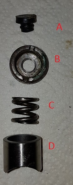

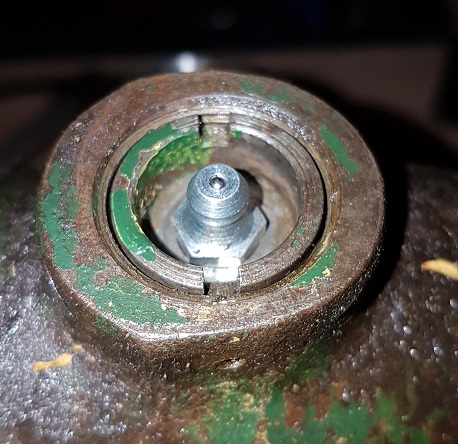

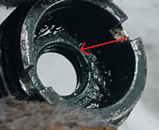

Off Topic
Wahrscheinlich ist dem ein o. anderen das Verfahren bekannt daher nichts desto trotz wollte ich meinen
vermeintlichen Erkenntnisgewinn hier mal teilen. ´habe mich immer schon gefragt wofür der kleine Gummipfropfen (A)
oben in der Verschraubung des Zahnstangenstößels gut sein soll...
Da ich gerade Lenkung Nr.3 revidiere und seit ca. einem 3/4 Jahr mit 1.0 Dioptrien arbeiten muß viel mir auf, daß in der
Bohrung ein M8 Gewinde eingeschnitten wurde.
Da viel es mir wie Schuppen aus den Haaren wofür das gut sein soll.
Lenkung abschmieren!
Prozedere:
- Deckel ( B ) des Zahnstangenstößels abschrauben
- Feder ( C ) und Kolben ( D ) rausfriemeln
- Deckel ( B ) mit M8 Schmiernippel wieder rein und ein paar kräftige Hübe Fett reinpressen.
Das Fett sucht sich seinen Weg links + rechts an der Zahnstange vorbei ins Ritzel.
Fertig.
Letzte Änderung: 06 Feb. 2019 19:36 von KR-GE-70H.

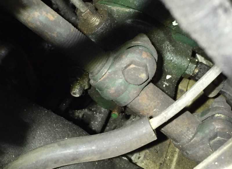

Wenn die Lenkung sifft: Meist ist das die kleine Rilsan- Rücklaufleitung, die mit einer Hydraulikschraube in den Lenkkopf unten eingeschraubt ist. Da Rilsan Plaste ist, und die Schraube meist sehr festgeknallt ist, drückt der Dichtgummi das Rilsanröhrchen zusammen bis es auf NULL eingeschnürt ist. Und bei NULL Loch läuft auch kein Leckage- LHM durch, das staut sich daher im Lenkkopf, und da saut es raus. Wenn Du daher die Rilsanleitung einfach 10mm abschneidest in der Verschraubung und wieder einbaust, oder ein neues Röhrchen montierst, sollte die Lemkung dort nimmer grün versifft sein wie unser Land.

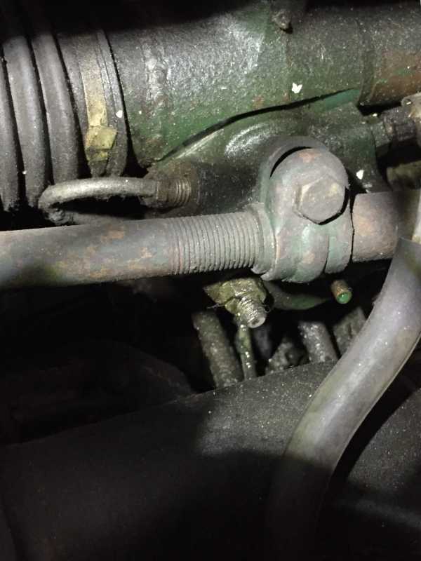

Mit Nehmerzylinder meinst Du sicher den Nehmerzylinder der Kupplung? Da geht ein Schlauch nach unten ins Freie, und zwar so, dass es nicht auf die Bremse suppt.

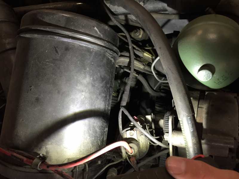

Im Lenkungsrücklauf gibt es genaugenommen zwei T-Stücke, die direkt ineinander gehen. (Pos 14) Daran schliessen 6 & 12 an.
Gruss
Letzte Änderung: 25 Mai 2016 14:40 von Chris Schneider.

Habe das T-Stück gefunden, dort passt alles und alle Schläuche sind an den richtigen Anschlüssen.
Was ich aber gefunden habe ist ein loser Schlauch (gebrochen) vom Nehmerzylinder.
Würde für mich aber keinen Sinn ergeben wenn dieser mit der Lenkung verbunden ist.
Oder geht das Lecköl vom Nehmerzylinder durch die Lenkung?
Letzte Änderung: 25 Mai 2016 14:20 von Benno91.

Vor Allem ist da ja alles alt und schmoddrig. Schaut nach 1x Ausräumen aus, sonst hast Du immer wieder Ärger.

Da gehört ein Rücklaufschlauch dran, der mittels T-Stück an die anderen Rücklaufschäuche der Lenkung angeschlossen wird. Die Dinger werden gerne spröde und halten nicht mehr so gut, vielleicht liegt der Gummibogen direkt irgendwo unter der Lenkung.
Letzte Änderung: 24 Mai 2016 16:12 von Chris Schneider.

Hydraulikölverlust bei Lenkung
24 Mai 2016 14:56
brauche wieder mal eure Hilfe. Habe nun hydraulikmäßig alles dicht gemacht. Und jetzt ist mir nach ein paar km fahren aufgefallen, das doch nicht alles dicht ist.
Und zwar kommt bei der Lenkung bei einem 'Nippel' (wo anscheinend kein Schlauch rauf gehört) LHM raus.
Habe mal 3 Fotos angehängt.
Ich hoffe mir kann wer weiterhelfen.
Danke und lg.
