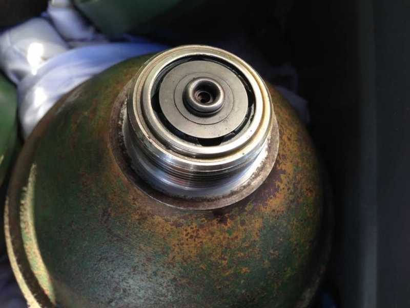

Also ich kenne nur vorne Flieder und hinten rosa oder auch mal blau.
- Carsten
- Beiträge: 4826
- Thanks: 31
Re: Farbmarkierung Ring rosa flieder Federkugeln
16 Okt. 2016 21:14
Wie wir nun wissen, sind das hintere Kugeln...
- volker
- Moderator
- Beiträge: 1283
- Thanks: 24
- Beiträge: 3362
21 Feb. 2014 13:51
Och, jetzt guckt doch mal bitte-bitte!
Mittlerweile bin ich mir sogar unsicher, ob meine alten Kugel überhaupt vom SM sind und ob von vorne...
Durch das Mittenloch im Abschlussplättchen bekomme ich nur einen 1.3mm-Stift hindurch, 1,4mm schon nicht mehr.
Könnt Ihr Euch mal das Bild bitte anschauen?
Vielen Dank,
Vielen Dank,
- Beiträge: 3362
19 Feb. 2014 09:08
Guten Morgen,
ich wollte meinen geschweissten Kugeln mal an den Kragen.
Und habe noch einige platte, geschraubte von einem forumsbekannten Rapvideo-SM-Verleiher (dunkelblau).
Im Handbuch lese ich:
vorne 40 bar (+2/ -10bar; = 570psi +30/-140psi)
hinten 26 bar (+2/-10bar; 370psi +30/-140 psi)
Aber wie sind die Farbmarkierungen, das finde ich nirgends:
vorne: flieder?
hinten: rosa?
