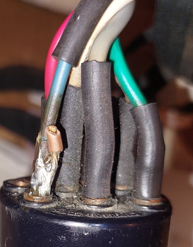

Unterbrechung des Zündungsstroms in Reihe zum Zündschloss.
Position des Schalters nach Belieben.
Vor einer Woche fiel mir ein Zündschloss in die Hand welches eine ähnliche Vorrichtung gehabt haben konnte.
Wenn ich recht informiert bin führt das rote und blaue Kabel am Z-Schloß den Zündstrom?
An das blaue Kabel hatte einer der Vorbesitzer ein weiteres Kabel angelötet.
Kann das sein?
