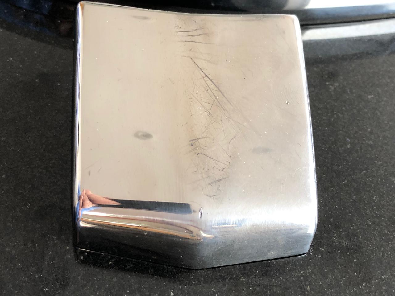

Polieren:
Man kauft einen fetten Doppelscheiben Schleifsteinapparat im Baumarkt, schmeißt die Korundscheiben runter und macht Polierscheiben druff.
Vorpolieren eine Sisalscheibe und zum Polieren eine Leinenscheibe. Ich habe noch eien Filzscheibe, die ist gut für Zierleisten.
Wichtig: Leistung beim Motor und Scheibendurchmesser ist durch nichts zu ersetzen!
Wachse ist für Edelstahl das grüne gut, aber ich poliere imme rmit Pariser Rot nach (rotes Wachs).
Aber: Eine Stoßstange ganz polieren ist irre, die gibt man besser zum Polierer. Die haben Poliermaschinen, die aus ner alten E- Lok kommen, geht schneller. Und der Dreck bleibt beim Polierer.

Hallo Irmin,
schön schaut's aus. Habe ich auch noch vor mir.
Magst du uns zeigen oder verraten was du für eine Poliermaschine, Polierscheibe(n) und Polierwachs zu benutzt.

Und weiter gehts:
Die Stossstange wird auseinander genommen, und begutachtet. Viel Arbeit. Reinigen und polieren
Es ist immer mehr Arbeit, als man denkt.
Immer noch besser, als ein Auto mit verchromten Stoßstangen...
Da poliert man doch lieber Edelstahl
Fangen wir mit den kleinen Teilen an: Instant Erfolgserlebnis. Die eine Hälfte der kleinen Blende ist schon poliert. Zeitaufwand ca. 15min.
Habe eine stärkere Poliermaschine bestellt, sonst werde ich mit den Stoßstangen alt. 900 Watt werden 125 Watt ersetzen.
