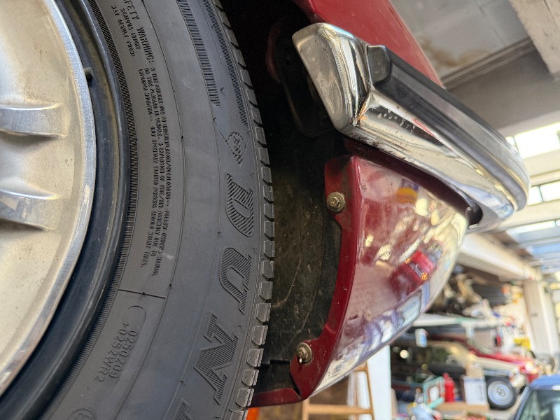

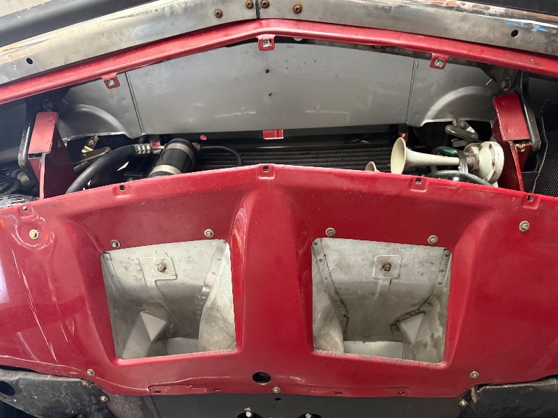

dein Spezialist hat damals bei der Montage der Frontwanne vergessen, die Gummistücke am oberen Rand zur Stoßstange einzubauen, die zwischen Alu und Stoßstange als Auflage und Schutz vor Verkratzungen eingebaut werden müssen. Siehe Teile Handbuch.
Mach auch die 3 unteren Schrauben der Achsabdeckung im Radhaus lose, die Wanne ist da zwischengeklemmt. Lege eine Decke unter, bevor du die Wanne rauswürgst.
Die rote Rahmenspitze schaut nach altem Unfall aus?

ja - die vier M5 Schrauben, die die Bremsenkuehlschaechte (was fuer ein Wort!) halten, nicht vergessen

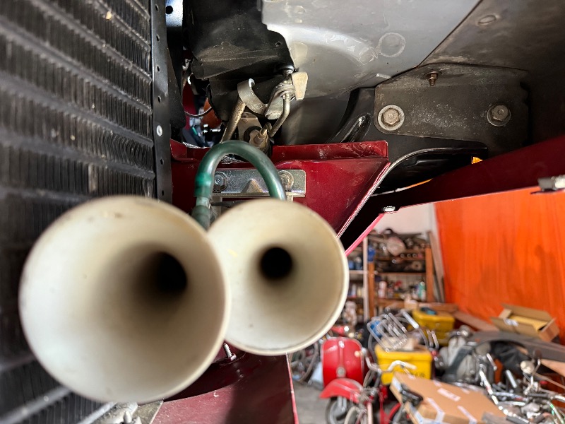

Erste orientierende Erkundung. Auch meinen Ordner mit den WHB habe ich wieder gefunden.
Wie mache ich das mit der Frontschürze, alle Schrauben auf, die ich sehe, und dann vorsichtig die Lippe nach hinten unten aus der Stoßstange rausziehen? Ich möchte nichts verknicken und verkratzen…

Die schiefe Schraube ist wohl im Käfig der Stosstangenspitze seitlich. Oft verzogen wegen Unfall aber man bekommt in F ein gutes Repro zum einschweissen.
