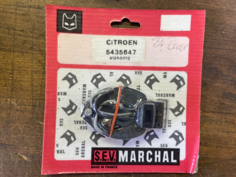

Dass der Motir zu fett läuft, glaub ich nicht. Kerzenbild ist i.O. Die Auslösekontakte sind neu, da Verteiler neu ist. Deshalb bin ich ja ratlos. Vielleicht liegt es an den Anschlüssen der Kontaktkasette. Aber die Kabelbäume im Motorraum hab ich auch erneuert :(

Könnte bei Bedarf deine Auslösekassette checken bzw. einstellen.
