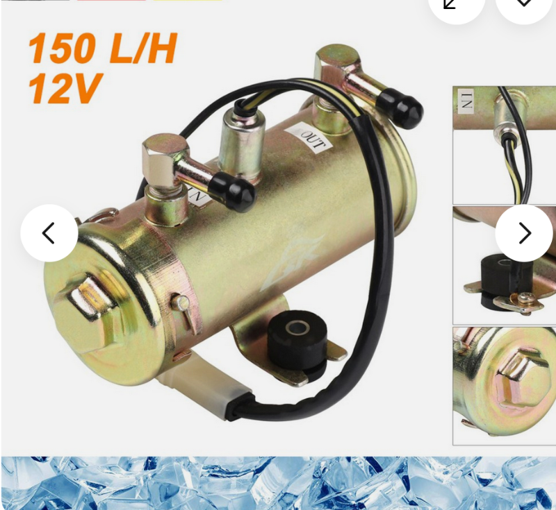

Re: Benzinpumpe
15 Apr. 2026 12:27
Hallo Robert,
Ich hatte mir eine solche Pumpe gekauft, eingebaut und weggeschmissen.
Gruß, Christof

Re: Benzinpumpe
14 Apr. 2026 21:56
Beid em Drecks- Sprit, den sie uns heutzutage teuer verkaufen, sollte man sehr zuverlässige Markenpumpen verwenden. Ich würde dann im Zweifel eehr die für eien Fleiger kaufen.

Benzinpumpe
14 Apr. 2026 21:14
Liebe Gemeinde,
was ist eigentlich von diesen Billig-Bezinpumpen zu halten, die immer wieder auf ebay angeboten werden? Das scheinen ja Nachbauten der Bendix-Pumpe zu sein, die ich in meinem SM-Projekt vorgefunden habe. Originale Bendixpumpen dieser Bauart werden mitunter deutlich teurer auch noch für Flugzeugmotoren angeboten.
Robert
