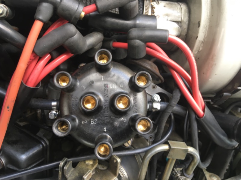

Zündverteilerkühlung mit Ex-Gefahr. Aber er widmet sich nun dem US-Wahlkampf

Naja, ich denk mal, ich habe VA die Augen geöffnet und nun baut er die Verteilerkühlung zurück wegen Brandgefahr.

18 Juli 2024 12:43 - 18 Juli 2024 12:44
Nunja, nur schreibt man heutzutage "Verteiler*Innen-Kühlung" aber mit Gendersternchen, nicht mit Bindestrich. Du warst da nicht sensibel genug!
Das kann man mit der Kühlung so machen, aber was ist mit dem Benzindampf aus dem Ansauggehäuse? Mit Zündfunken? Hast Du eine Druckentlastungsklappe in der Motorhaube, wo die Verteilerkappe druchfliegen kann, wenn sie abhebt?
Scherz beiseite- ich würde dann eher von vorne einen Luftschlauch zum Verteiler legen. Oder alternativ die Gummidichtung der Spritzwand ein paarmal schlitzen.
Oder man montiert Propellerflügel auf die Zwischenwelle? Wo doch derzeit überall herumstehende Propeller gerade Mode sind.
