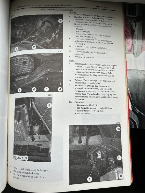

Hallo Volker,
vielen lieben Dank! Mittlerweile ist der Titus samt umgebautem Hitzeblech und Kabel zu 99% in Position. Die obere 17er zieht ihn leider nicht voll bündig an den Flansch, oben Restspalt ca 1,3 mm.
Ich weiß nicht, warum :-( muss wohl wieder raus, und bündig angebracht werden. Ich hoffe nur ich kriege die obere 17er wieder auf und habe nicht das Gewinde vernudelt…
Nochmals vielen Dank! Ich hatte die CD, und sogar die Werkstatt-Bücher, leider in Umzügen verlegt.
Wenn ich wüsste, wie man hier Bilder einstellt, könnte ich das darstellen.

30 März 2025 12:11 - 30 März 2025 12:14
#36
Letzte Änderung: 30 März 2025 12:14 von volker. Begründung: für die obere Mutter Schlüssel 4011-T verwenden

Kann mir bitte jemand erklären, wie ich sinnvoll an die obere Mutter (17 mm) vom Anlasser rankomme? Sehen kann ich sie, komme aber nicht mit einer Nuss dran, geschweige denn lösen.
Mit einem üblichen Proxxon Kasten nicht zu schaffen. Hosenrohr mit Hitzeschutzblech ist schon raus, Blech vom Anlasser selbst auch, Anlasserkabel ist da auch blöd im Weg. Krümmer, Schaltstange und Spritzwandschutzblech sowieso. Die untere Mutter ist ein Kinderspiel, die fasse ich aber erst an, wenn ich die obere habe.
