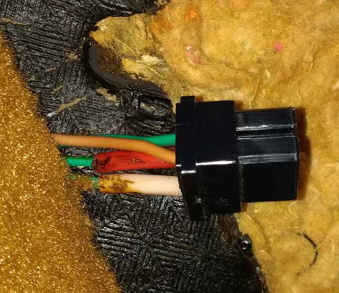

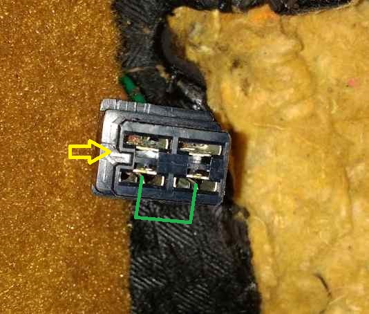

Die Schilderund im WHB (siehe erster Beitrag) zum Überbrücken der Sicherheitsvorrichtung setzt ja das Entfernen der rechten Mittelkonsolenverkleidung voraus.
Es geht aber auch etwas einfacher, nämlich am Stecker der Elektronik selbst.
Voraussetzung ist, daß zwar die Elektronik defekt ist, das Relais aber intakt (meiner Ansicht nach der wahrscheinlichste Fall). Das läßt sich leicht auch ohne Ausbau der Instrumente o.ä. prüfen.
Zuvor noch ein Hinweis: Die Farbbezeichnungen der Leitungen im Stecker haben bei mir so nicht gestimmt (vielleicht habe ich auch eine falsche Vorstellung von "malvenfarbig") .
Bei mir war:
  • grüne Leitung ohne Hülse: Kl. 15 ("Zündungsplus")
  • grüne Leitung mit roter Hülse: Kl.1 = Drehzahlanschluß (vom Drehzahlmesser)
  • grüne Leitung mit weißer Hülse: geschaltete Masse = Ausgang zum Relais
  • braune Leitung: Kl.31 (Masse)
Somit läßt sich auch recht einfach das Relais prüfen:
Stecker von der Elektronikbox abziehen und den Ausgang (grüne Leitung mit weißer Hülse) mit Masse verbinden (braune Leitung). Dann Zündung einschalten. Läuft die Pumpe, ist das Relais in Ordnung,
Brückt man am Stecker dauerhaft kann man also auch ohne Box fahren.
Siehe Bild - dabei Lage der Nase (Pfeil) beachten.

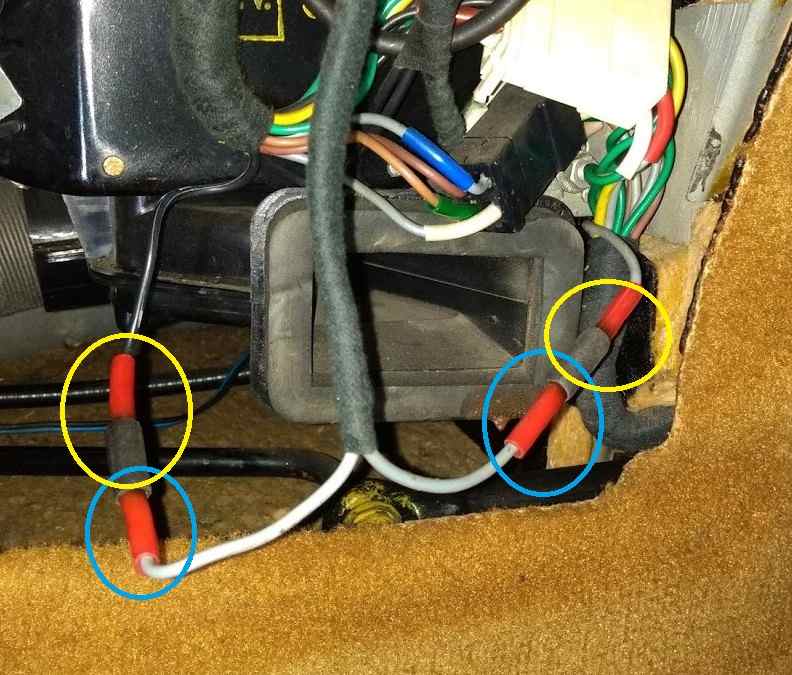

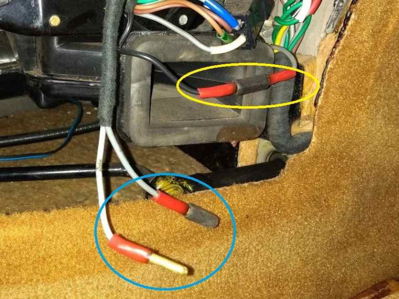

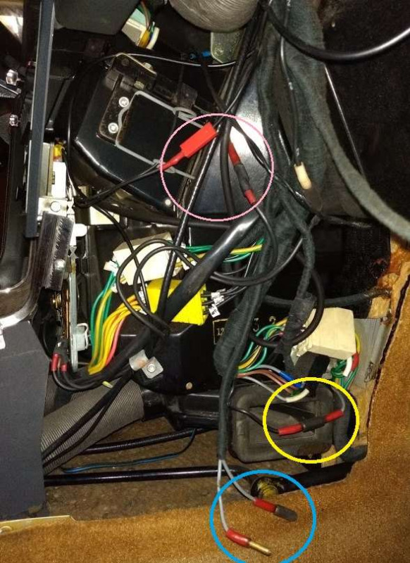

Da ich die Angabe in dem Werkstatthandbuch (eingangs als Zeichnung zu sehen) nicht besonders übersichtlich fand, hier nochmal mit Bildern zusammengefaßt:
Die Elektronik (graue Box) sitzt wie zuvor bebildert hinter der Abdeckung unter dem Handschuhfach. Nicht unter der Fußmatte, nicht hinter den Armaturen!
Bei den Anschlüssen zum Überbrücken hatte ich eingangs einen Fehler gemacht. Der Text im WHB ist etwas irreführend - es gibt da recht viele rote Stecker. Daher hier noch mal richtig für den überbrückten Fall (Sicherheitsschaltung außer Funktion):
gelber Kreis: zusammengesteckt, um die Box zu überbücken (der im WHB beschriebene Fall: Zündung an = Benzinpumpe läuft).
blauer Kreis: die deshalb nicht angeschlossenen Stecker der Sicherheitsvorrichtung (man könnte diese beiden auch zusammenstecken, ändert nichts)
violetter Kreis: zwar auch rote Stecker, aber Lüftungssteuerung. Interessieren daher in dem Fall nicht.
Hier noch mal im Detail:
Nachfolgend: so wird es für den Normalfall angeschlossen (Sicherheitsschaltung in Betrieb: )
Die zuvor gelb eingekreiste Steckverbindung wird getrennt und mit den blau markierten Steckern verbunden. Da das jeweils Männchen und Weibchen sind geht es nur in einer Kombination:
Ab jetzt hängt die Sicherheitsschaltun wieder im Stromkreis.

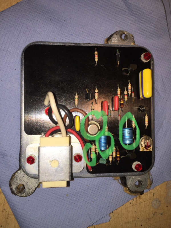

An dieser Stelle mal ein kleines Update! So sieht das ganze von innen aus. Angesichts des tupperwarendosengroßen Gehäuses ist eigentlich recht wenig drin.
Meine Elektronik war tatsächlich defekt, ein der klassischen Elektronik zugeneigter Freund war so freundlich sich das mal anzusehen. Betroffen waren diese Teile:
- 1 Z-Diode
- BSY 54 (Schalter am Ausgang)
- 2 Elkos
Wirklich kaputt waren die Z-Diode und der Transistor, wahrscheinlich hat eins das andere ins Verderben gerissen.
Die Kondensatoren waren alt und etwas ausgetrocknet und hatten an Kapazität eingebüßt. vielleicht wär's auch damit sogar noch gegangen.
Jetzt läuft alles wieder wie es soll. Es macht das gleiche wie eine modernere Steuerung auch. Was in den Beschreibungen unterschlagen wird ist daß es bei Zündung ein auch für kurze Zeit fördert (ansteuern des eigentlichen Kraftstoffpumpenrelais -> Vorlauf). Und natürlich weiterbestromen wenn der Motor läuft.
Sollte bei jemandem die Elektronik defekt (und nicht instandsetzbar sein) böte das Gehäuse notfalls jedenfalls genug Platz für die Unterbringung eines aktuellen Benzinpumpensteuerungsrelais.
Wichtig dann: die Benzinpumpensteuerung ist ja aufgeteilt, siehe die Skizze oben. Die Elektronik schaltet das andere Relais, und zwar über Masse, nicht über Plus. Das wäre entsprechend zu beachten.
