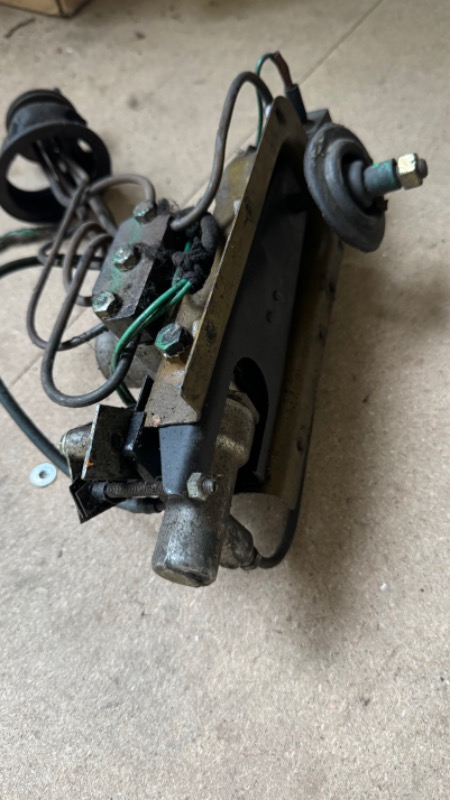

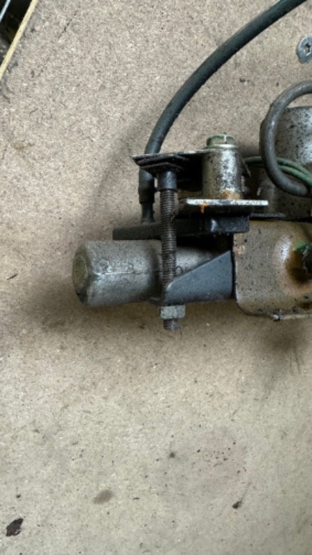

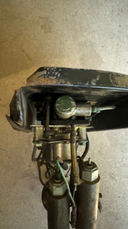

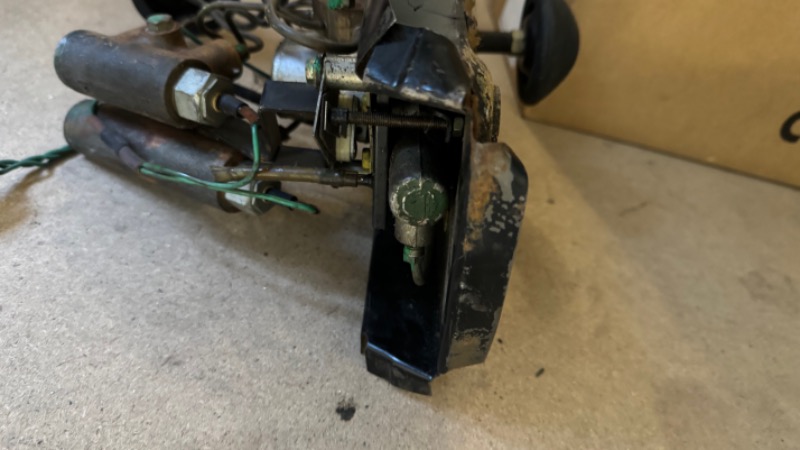

  • Jörg Kaiser
  • Jörg Kaisers Avatar
  • Beiträge: 555
Re: kein Bremslicht...
18 Aug. 2024 12:40
Ja, das ist der. Hier noch mal in zerlegt:
Viele Grüße Jörg

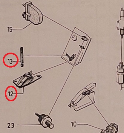

  • KR-GE-70Hs Avatar
  • Beiträge: 671
18 Aug. 2024 09:59
Danke schonmal für die Mühe.
Ist das der Stift der von der Schraube unter´m Bremspedal zum Kontakt geht?
Sieht so aus.
  • Jörg Kaiser
  • Beiträge: 555
17 Aug. 2024 15:36
Ich war gerade in der Halle und habe einige Bilder von der Rückseite gemacht. Reicht dir das oder brauchst du was anderes?
Viele Grüße Jörg
