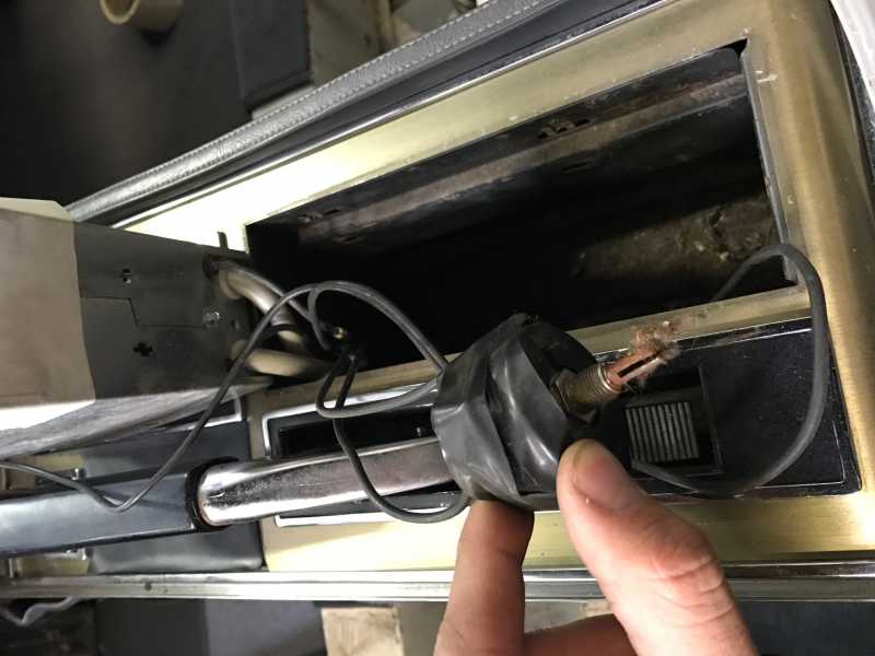

Also, das Poti kenn ich nicht.

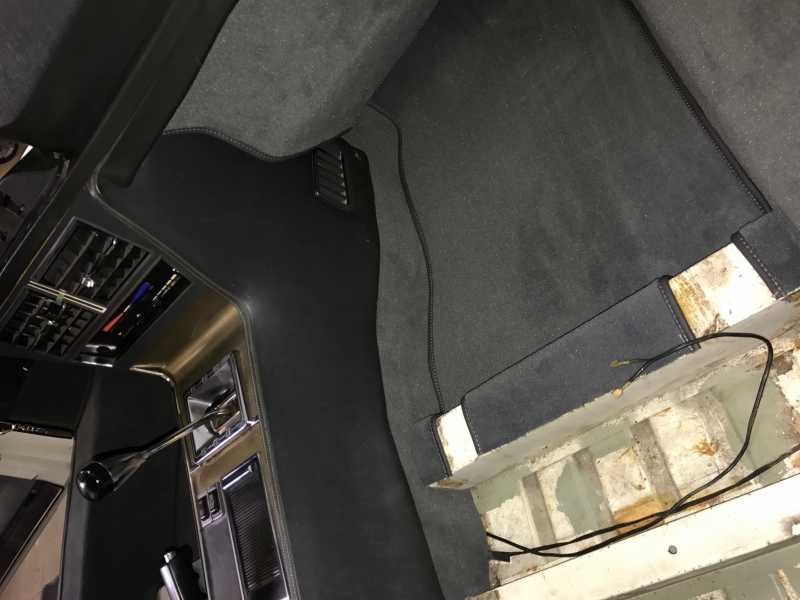

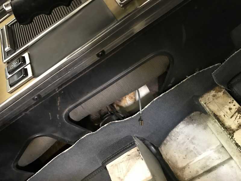

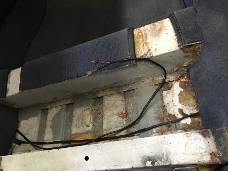

Das Kabel liegt da, wenn Du einen IE der späteren Sorte hast, zumindest vom Kabelbaum her. Daran wird ein schlauchartiger Kontakt angeschlossen, der im Sitz montiert ist. Das ist aber kein Pupsometer für die Beifahrerin, sondern der Belegungskontakt für den Sitz zur Leuchte BITTE ANSCHNALLEN, die z.B. die US Version hatte. Schaumal, ob hinten unten am Sitz ein grauer Stecker mit Kabel rauskommt. Wenn nicht- auch egal.
Dazu gehört auch noch ein dickes Relais, das unterm Beifahrersitz montiert ist, das hab ich aber auch nimmer montiert.

Bzw. hat sich dieses Poti? unter dem Radio befunden wo auch ein Kabel nicht angeschlossen ist. Wofür ist dieses?

Beim Zusammenbauen hab ich jetzt zwei Kabel im Innenraum von denen ich nicht weiß wo sie hingehören bzw. für was sie sind.
Das eine befindet sich bei der Beifahrerseite nahe B-Säule und das zweite kommt bei der Mittelkonsole fahrerseitig raus.
Kann mir bitte wer weiterhelfen?!
