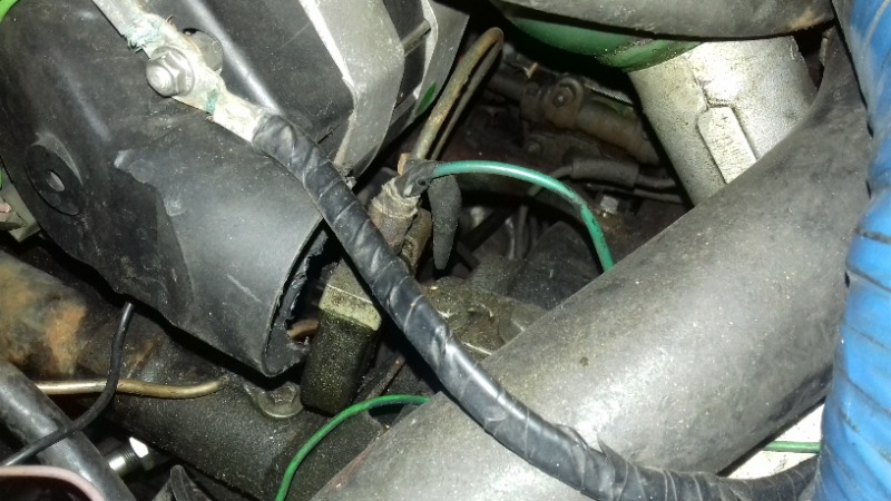

  • Beiträge: 597
Re: lüftermotoren
28 Juni 2020 20:42 - 28 Juni 2020 21:12
Wunderschöne Aufnahme Irmin ! da sollte er sein : direkt unter den Zündspulen ;)
Wenn kein Stecker/relais da ist kannst du das selbst machen wie Kreislauf #7
Grüße,
Johan
Letzte Änderung: 28 Juni 2020 21:12 von citroen23.

Re: lüftermotoren
28 Juni 2020 16:01
Hallo Werner, danke!
Ich habe mich auf die Suche nach dem Relais gemacht, aber nichts gefunden! Das dürfte entweder der Vorbesitzer umgebaut habe, oder ich bin schlichtweg zu blöd, das Relais dort zu finden. Schau dir doch einmal mein Video an, ich habe den Bereich gefilmt, wo das Relais sitzen müsst.
Viele Grüße,
Irmin
