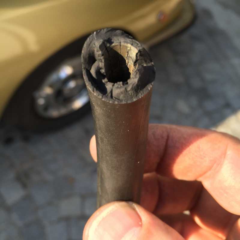

Es ist zum Mäusemelken:
Gestern und heute die gesamte Rücklaufleitung noch einmal gecheckt, und dabei ein altes Stück Benzinschlauch gefunden, die mein ansonsten sehr gewissenhafter SM-Spezialist wohl übersehen hat. Ein kurzes Stück zwischen durchsichtiger Plastikleitung und dem Druckregler: Sah aus wie neu, aber als ich die Schlauchklemmen aufschrauben wollte, brach der Schlauch einfach ab!!!
Der ist einfach abgebrochen! Wie nix!
Na gut, Schlauch ersetzt, hat aber am Druckabfall auch nix geändert.
Dann eine nagelneue Pumpe eingebaut . Wieder nix.
Sichtblenden des Schwellers abgebaut, alle Leitungen noch einmal gecheckt, Tank geöffnet, Saugrohr und Rücklaufrohr gecheckt, alles sauber.
Ich habe dann die Pumpe fremd stromversorgt und einfach mal 20 Minuten pumpen lassen: Selber Effekt.
Also, nach Sherlock Homes kann es nur mehr der Druckregler sein, auch wenn es sich dabei schon um den 3. Regler handelt. Da rinnte der Sprit ja wirklich nur mehr im Kreis, und das in großen Mengen. Da war nirgendwo ein Widerstand in der Leitung merkbar. Demnach kann das fehlerhafte Teil ja nur der Druckregler sein, oder? Ich werde mich wohl um einen NEUEN Druckregler kümmern, nicht immer nur um "guten" gebrauchten.
Vielleicht lösen sich die alle jetzt nach 43 Jahren auf. Ich weiss schon, das klingt unwahrscheinlich, aber sonst fällt mir nichts mehr ein!
Wer hat einen neuen Druckregler für mich?
