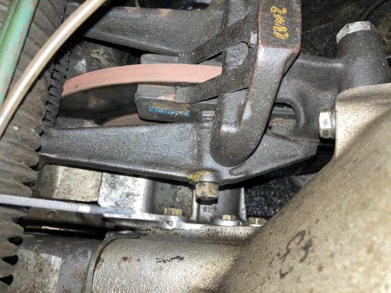

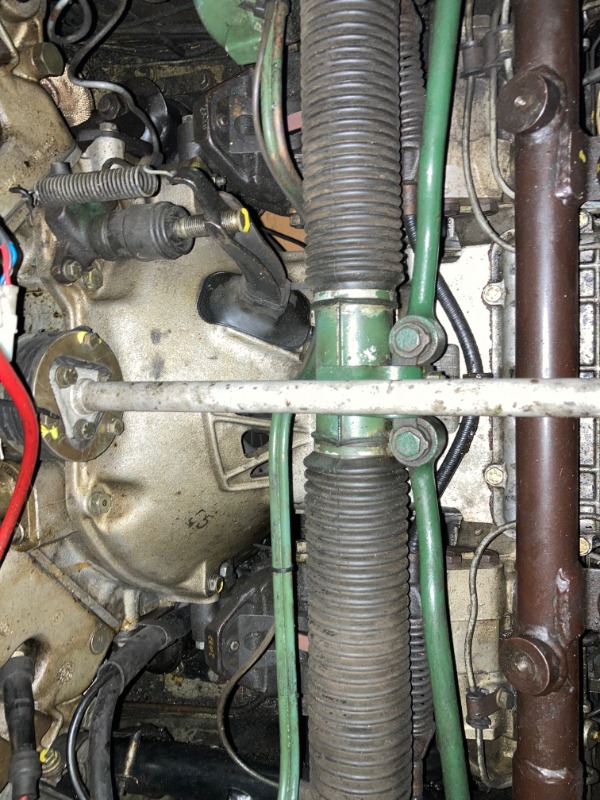

  • Beiträge: 12979
Re: Handbremse
03 Juni 2023 17:02
Das Foto sagt nix!!! Ich will das eingebaut sehen.

  • Beiträge: 12979
Re: Handbremse
01 Juni 2023 12:55
Moin Mike,
die Handbremse ist im SM tendenziell immer schlecht, aber die DS- Zangen sind, wie Du schrubst, anders und deren Plaketten auch anders von den Halterungen her. Es sollte aber kein Problem sein, gebrauchte Zangen zu bekommen. Frag mal bei VA nach hier im Forum. Der hat andere Preise als ich, wenn ich welche über hätte, sind die neuwertig aufgearbeitet, die gibt es nicht für lau.
Man kann die Handbremse einstellen, aber nach wenigen km ist sie wieder mies. Irgendwann muss man den Handhebel auf die Rückbank klappen- war beim CX genauso ein Mist.
Innenbelüftete Scheiben: Tendenziell geht es, die Bremszangen mit gelaserten Zwischenplatten zu verbreitern. Allerdigns gibt das Innenmaß des Rahmens am SM da keine Breite her für den Einbau- schaumal, wo aktuell schon die Außenseiten der Bremszangen zum Blech des Rahmens liegen. Ok, die kann man vielleicht noch 3-5mm abfräsen, wenn ich mir die Gusskontur außen anschaue, aber eigentlich geht da nix rein. Sosnt hätte ich das auch schon drin.
Wenn, müssten das sehr dünne, innenbelüftete Scheiben sein. so max 14mm Dicke wäre m.E. vorstellbar.
