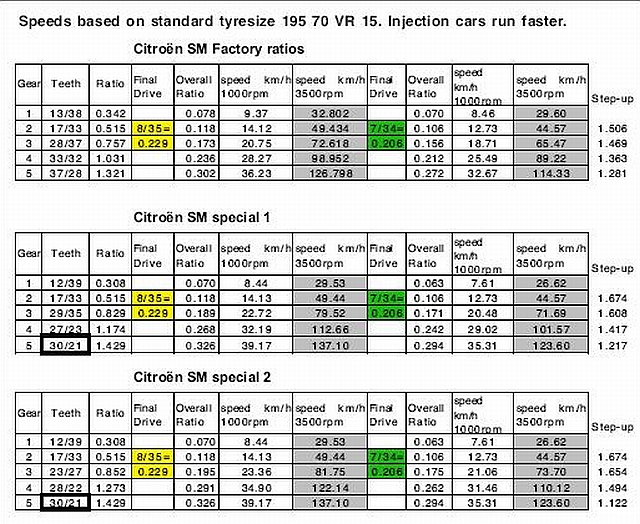

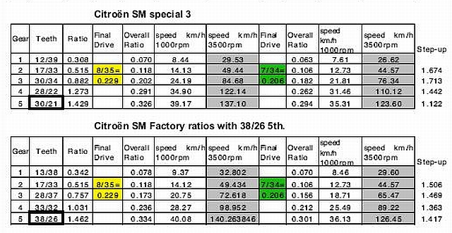

SM-Getriebeübersetzungen / Änderungen / Auswirkungen
wen's interessiert
.... si tu veux avoir des rapports de boite plus long il faut changer les rapports
de boites pour qu' elle tire plus long ...
se serait peut être possible avec une pignonnerie 3eme, 4eme , 5eme de C35 Boite 5
( l' arbre secondaire DS a les pignons de 1 ere et 2eme taillés sur l' arbre donc
implique obligatoirement les pignons 1ere et 2eme de DS montés sur l' arbre primaire)
les rapports d'une boite de C35 (je ne dispose malheureusement que des données des C35 boite 4 )
sont beaucoup plus long , pour compenser l'importante réduction apportée par les
réducteurs , justement ...
a titre d' exemple ,comparaison pour une boite 4 :
boite 4 DS 23 BVH= en 4eme , rapport 27x23 couple conique 8x35 = 33,3km/h
boite 4 avec pignons 4eme C35 ,rapport 37x27 couple idem
on obtient 38, 9 km/h ( environ +17 % ) pour la seule 4eme !
il faudrait voir la pignonnerie exacte sur une BV5 de C35 , ou demander qui a ces données
... au cas ou , mettre une BV5 C35 de coté Cool ou voir harry martens ....
un anglais c' est déja penché sur la question ( tony jackson ) il a calculé des rapports
de boites , je suppose avec le dispo DS/SM/C35 ....on notera bien que 1ere et 2eme sont
toujours identiques ....
voir harry martens s'il peut ainsi modifier ta boite 3eme , 4eme , 5eme ... la 5eme combinaison
en 38x 26 amène a 40 km/h pour 1000 tr/mn en 5eme , soit une boite toujours plus courte
que celle de la CX
