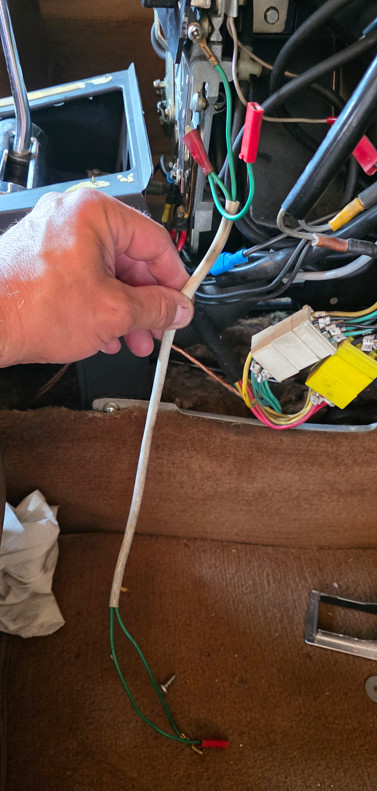

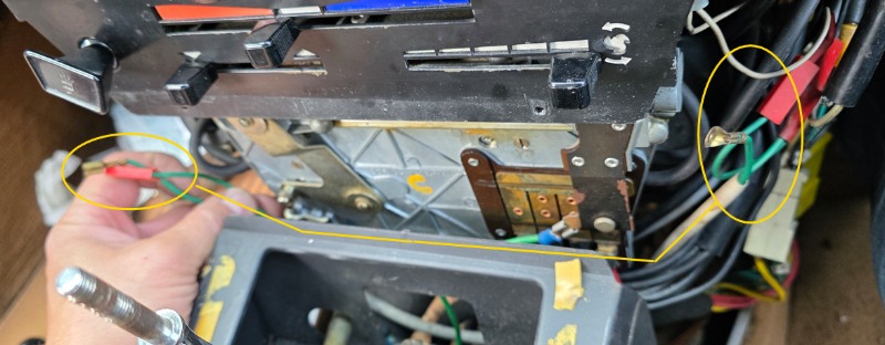

Erledigt, das abgebrochene Kabelende war steinhart und hat sich unter der Konsole versteckt.
das andere Kabel scheint ein übrigbleibsel der US Version zu sein und wurde entfernt.

seit einiger Zeit läuft das Gebläse meines SM nicht mehr. Der Schieberegler läuft leicht hin und her, aber der Gebläsemotor will nicht. Direktstrom auf den Motor hilft, der Motor dreht.
beim Zerlegen der Mittelkonsole habe ich ein korrodiertes und abgefallenes Kabel vom Schieberegler entdeckt. Das Kabel ist nicht mehr original, (blauer Quetsch Stecker) da hat schon mal wer gebastelt.
Aber ich finde den Anschluss nicht wo dieses Kabel angeschlossen werden muss. Ist das Zündungsplus? ist er Anschluss hinter dem Schieberegler zu finden? Hat jemand Bilder davon?
ferner ist mir noch ein loses Kabelpaar aufgefallen welches von der rechten Seite zur Fahrerseite führt, aber was da angeschlossen werden soll ist nicht ersichtlich.
