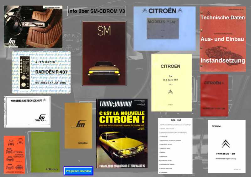

Um dich noch mehr zur motivieren hier der Screenshot vom Hauptmenü:
Quelque chose est masqué pour les invités. Veuillez vous connecter ou vous enregistrer pour le visualiser.
:silly:

Hallo Immanuel,
super, super und vielen Dank für den Hinweis. Mein SM ist noch ganz jungfräulich in meinem Besitz und ich hatte noch keine Zeit für die Anmeldung beim Klub. Will das aber unbedingt machen und bin jetzt natürlich noch viel motivierter :silly: :lol: :)
Michael
Fahrzeug-Batterie 24 Oct 2016 16:57 #9
Hallo Michael,
bist du nicht Mitglied im SM-Club?
Wenn nicht = schlecht. Allein die Ersatzteilversorgung ist den Clubbeitrag wert.
Falls doch, bekommst du alle Informationen zum SM auf einer CD.
Inkl. aller Werkstattanleitungen und Betriebsanleitungen (egal ob IE o. Vergaser).
Ohne Werkstattbücher z.B. machst du dir das Leben mit deinem SM nur unnötig schwer.
