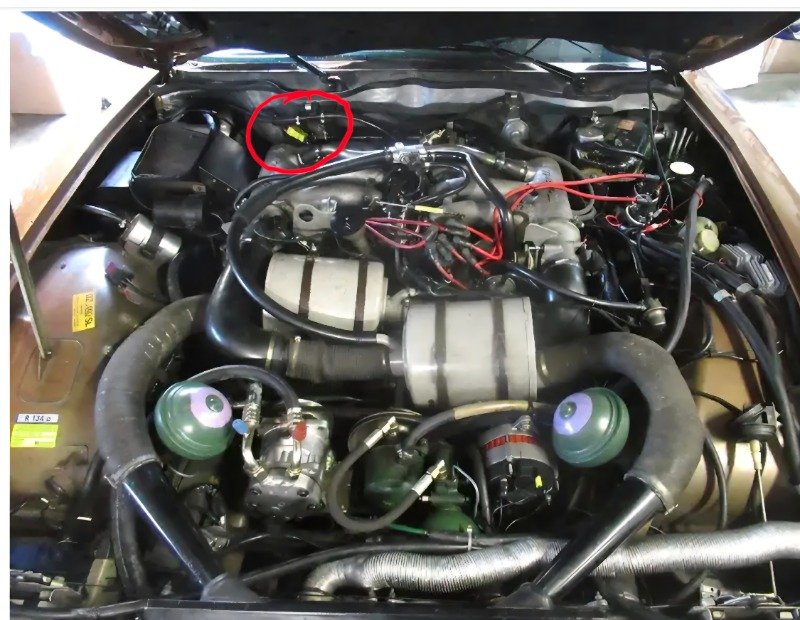

Genau! Entweder mal die Kontakte rausnehmen und nachbiegen oder gleich neue mit Sperrhaken draufcrimpen

Aha, Danke. Die 3 Steckverbindungen an d. Stelle gehören zum motorseitigen Kabelbaum für die Einspritzung. Habe ich kürzlich selbst getauscht, daher ist mir d. auch noch bekannt.

Moin Stefan,
Steckverbindung ist mitte links oben bei der Benzinleitung an der Spritzwand. Siehe Foto. Genau genommen sind es zwei. Bin nicht ganz sicher, ob die eine mit der Lumenition Zündung zu tun hat. Kontaktspray hilft
Definitiv haben neue Zündspulen mit Vorwiderstand, eine neue SEV Marchal Kappe und ein neuer Verteilerfinger (alles originale Neuteile) etwas bewirkt. Zudem Zündung neu eingestellt. Zündkerzen waren ohnehin dran, haben aber denke ich nichts mit dem Problem zu tun gehabt.
