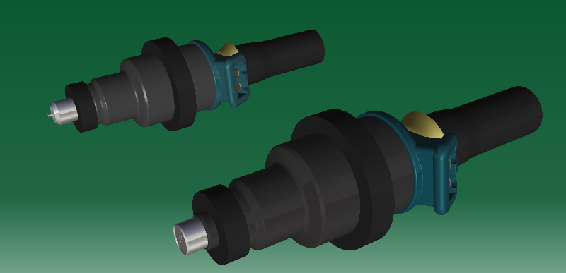

Modernisierung Motormanagement/Einspritzanlage
16 Avr 2020 20:10 - 16 Avr 2020 20:37
Liebe i.e.-Fahrer,
ich beschäftige mich schon länger mit der Vorbereitung zur Modernisierung des Motormanagements meines SM. Vorher hatte ich ähnliches für meine DS geplant.
Mir geht es in ertster Linie darum, die Zuverlässigkeit zur erhöhen, einen sicheren Motorbetrieb zu gewährleisten, die Abhängigkeit von D-Jetronic-Teilen zu vermeiden,
den Verbrauch zu senken, etc.
Dabei soll die Originalität optisch auf jeden Fall erhalten bleiben, d. h. kein Entfernen des Verteilers, keine Einzelzündspulen, keine modernen Komponenten sichtbar.
Viele der notwendigen Sensoren lassen sich wunderbar in die alten Gehäuse integrieren; nicht mehr verwendete Bauteile werden einfach stillgelegt, verbeiben aber im Motorraum.
Eine wesentliche Komponente bei der Modernisierung sind die Einstpritzventile. Die originalen können nicht verwendet werden, da ihr Widerstand zu niedrig ist und die prinzipiell baugleichen mit
höherem Innenwiederstand sind mittlerweile auch nicht mehr lieferbar (z.B. Porsche 928). Daher habe ich mich an die Aufgabe gemacht, ein modernes Einspritzventil in das alte Gewand der Bosch-Düsen
zu integrieren. Dabei lege ich großen Wert darauf, dass das fertige Einspritzventil nicht von original zu unterscheiden ist.
Der Vorteil der modernen Düsen liegt in ihrem Sprühbild - dem besseren Zerstäuben des Kraftstoffes und somit einer besseren Verbrennung.
Ich würde gerne wissen, ob bei euch der eine oder andere auch mit dem Gedanken spielt, die Einspritzanlage zu modernisieren und Interesse an solchen Einspritzventilen hätte.
Die Ventile lassen sich übrigens in allen Fahrzeugen mit D-Jetronic und Düsen der Bauform EV1 verwenden.
Sebastian
Im Vordergrund das neus Einspritzventil...
