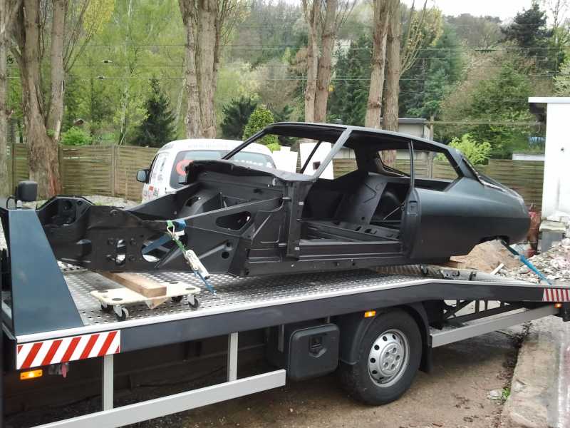

Die "Vorderachse" hat eine Auflageplattform von etwa 60 cm Tiefe/axialer Länge, und ist über die zwei Türmchen, die man auf dem ersten Bild sieht, im Bereich der Rahmenöffnungen um die Voderachsaufnahme zusätzlich gegen Verkippen um die horizontale Querachse gesichert. Extra NICHT mittels Gewindestangen durch die Bolzenaugen des Rahmens, um diese nicht auszunudeln.
Sollte so halten, denke ich. Überprüfung aller Spanngurte während eines Hängertransportes ist eh Pflicht. Noch ist es ja nicht soweit, nur Trockenübungen bisher.

Statisch nicht kippstabil! Wenn ein Rad hängen bleibt mit entsprechender Horizontalbeschleunigung, klappt die Achse ab udn die karre liegt auf der Schnauze! Sicher noch mit Schraubzwingen, Gurte sind zu elastisch.

Yabba-Dabba-Doo-Vorderachse gebaut ("SM-Spécial") Bodenfreiheit vorne ist ok, hinten liegt er halt ultratief... mal sehen, wie ich ihn rückwärts die Rampe raufkriege.

Vier Möbelroller 2 Balken, so gehts auch über hunderte Kilometer!
Die Balken sind mit Gegenblechen an den Löchern für die Einstellung der Höhe fixiert.
Die Karrosse hat keinen Schaden genomen. Die KTL Beschichtung war unversehrt!
