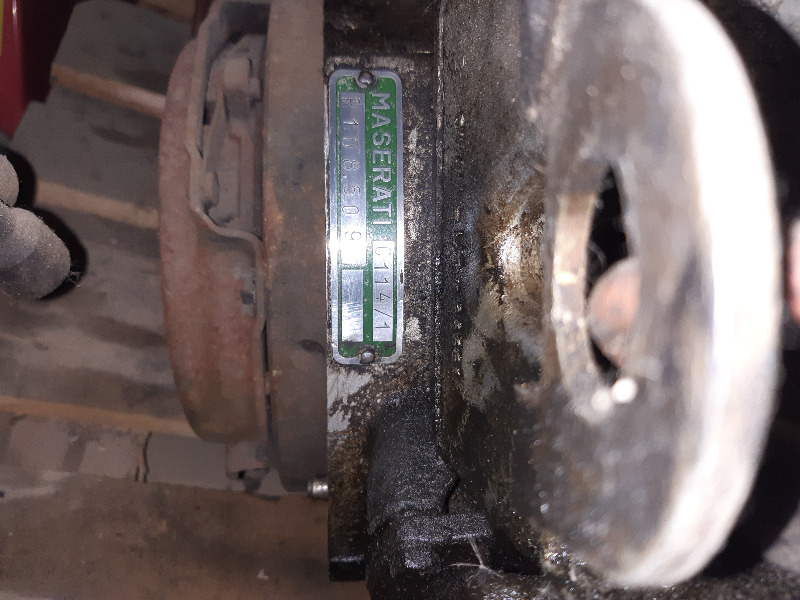

so wie das da vorne ausieht im Motorraum- da musst Du aber generell ran. Der Motor ist vor Nr. R 108 570, hat also noch die alte wasserpumpendichtung und es ist eiN R- Motor, der also schonmal gemacht wurde. Schätze, den lässt Du am besten auf möglichst späte Version überholen.

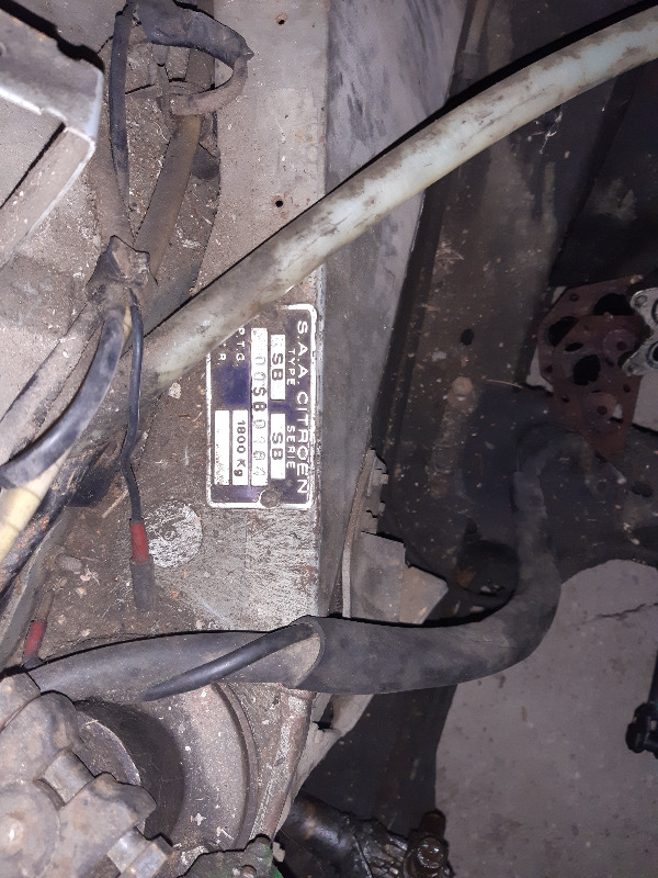

Hallo SM Forum,ich habe von meinem Vater einen Citroen SM geerbt wo der Motor seit über 15 Jahren steckt. Ich habe den Motor ausgebaut und bräuchte einen Mechaniker der den Motor wieder in Stand setzt. Dazu brauche ich Laufbuchsen, Kolben und Ringe sowie einen Motordichtsatz und eine Instandsetzung der Zylinderköpfe.Motortype C 114/1R108.509 von SAA Citroen 0059/000461 Könnt ihr mir da weiterhelfen?LG Richi
