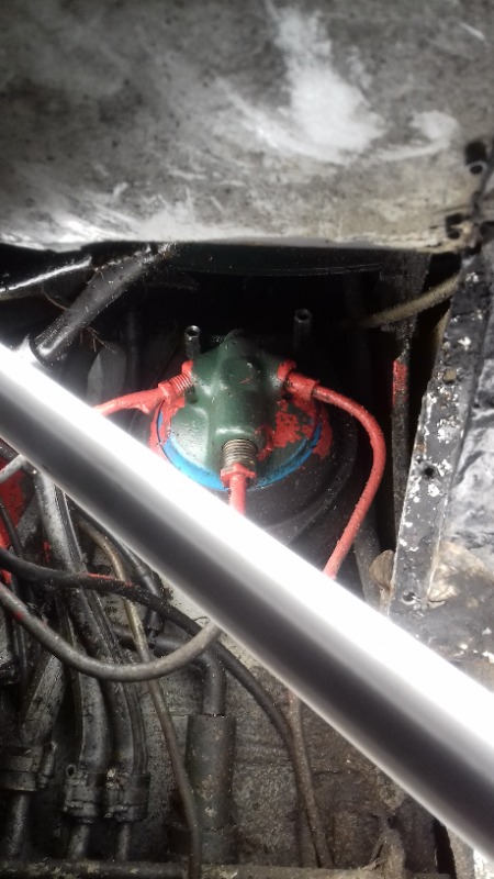

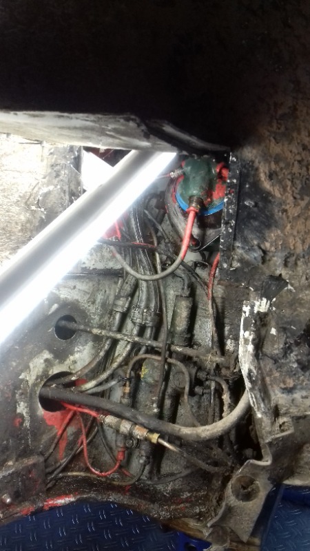

heute probefahrt gemacht,alles dicht,bremse viel bissiger,der speicher hat wohl nicht mehr viel gespeichert.durch den zugang kann ich ohne endoskop alles kontrollieren und ev. nachziehen.jetzt noch hohlraumversiegelung und klappe zu . sehr zu empfehlen!!

Aber nur, wenn der Deckel davor weg ist und das Radhaus nach oben mit der Blechschere geöffnet wird?

der minimalinvasive austausch des bremdruckspeichers,es muß nur das li vorderrad entfernt werden.
