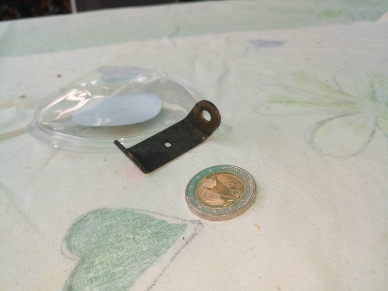

  • Posts: 12982
Re: Wo gehört dieses Teil hin?
06 Aug 2019 21:55
Die Zylinder an der Lenkungsheblei geben den Befehl und die unter der Lampe nehmen. Haste recht, hab ich verwexelt. Hab aber das richtige gemeint. Aber bei dem ganzen Gewurstel da vorne drin kann sowas schon mal passieren.
06 Aug 2019 20:32 - 07 Aug 2019 12:27
Andy wrote: Zweck der ganzen Konstruktion ist, die Nehmerzylinder der Lenkscheinwerfer stabil auf Position zu halten
Sicher?
26 Jul 2019 20:31
Zweck der ganzen Konstruktion ist, die Nehmerzylinder der Lenkscheinwerfer stabil auf Position zu halten, damit nicht die Stangen die Kolben zerfetzen.
Rohmaterial für die Feder habe ich. Die nachmachen durch mich ist den meisten hier zu teuer.
Und dieser 8er- förmige Halter aus dem Katalog, verbindet die beiden Krägend er Zylinder und ist aus 1,5mm Draht gebogen.
26 Jul 2019 11:03
Das ist Nummer 6 auf Teilekatalogseite 5-541/4. Das Teil ist an Nummer 5 angeschraubt und die Feder 11 wird in 6 eingehängt.
Gruß, Werner
26 Jul 2019 10:11
Hab das Ding unterhalb des fahrerseitigen Haubenschlosses gefunden. Wo gehört das Ding hin?
Grüsse Ralph
