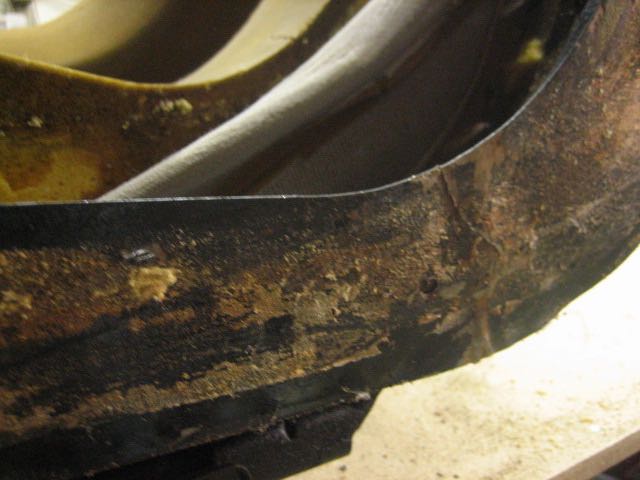

Re: Fahrersitz
31 Jul 2016 12:51
Danke für Eure schnelle Hilfe. Dann werde ich das so probieren und berichten! Denke auch das die seitliche Wange gebrochen ist ...
Gruß Tom
Gruß Tom
- Platinum Member
- Posts: 12981
Re: Fahrersitz
31 Jul 2016 12:19
Den Hebel wie folgt rausmachen:
Nimm ein Tuch oder sauberen Lappen, schling den in Nähe der Hebelachse um denselben, also zwischen Metall und Sitzbezug. Dann nimm beide Enden zusammen und reiß kräftig dran. Dann kommt er nomalerweise. Beim Einbau leicht fetten.

- Platinum Member
- Posts: 3362
Re: Fahrersitz
31 Jul 2016 12:14 - 31 Jul 2016 12:15
Dann ist wahrscheinlich die linke Sitz-Wange in der Biegung gebrochen - ist ein sehr häufiger Schaden.
Wenn man sich beim Ein-/Aussteigen darauf setzt, belastet man das dünne, gebogene Blech sehr.
Der Hebel wird sicher noch in Ordnung sein, nur durch die asymmetrische Belastung verklemmt?
Dazu muss man dann den Sitz auseinandernehmen und die Stelle schweissen.
Last edit: 31 Jul 2016 12:15 by Jochen SM-13.
The following user(s) said Thank You: ToRoni

Fahrersitz
31 Jul 2016 10:36
Hallo und guten Tag,
Weiß jemand wie man die silbernen Metallhebel an den Sitzen ausbaut?
Der Fahrersitz ist schief, als wäre etwas gebrochen. Hebel so erstmal Bombenfest ...
Gruß Tom
Gruß Tom
