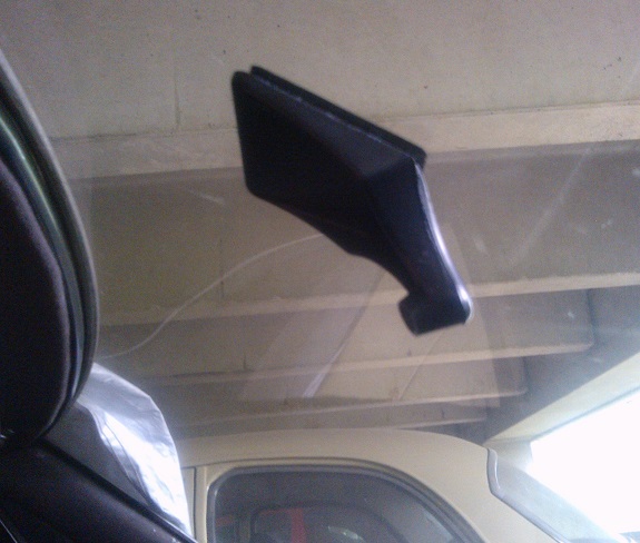

Was wirklich hebt ist der 2K Kleber von VW mit dem feinen netz zum Zwischenkleben.

Re: Innenrückspiegel
11 Aug. 2015 18:07
Die Tragplakette ist doch nur ein andere Begriff für eine Klebepad.
Nimm das hier
Einfach passend zuschneiden.
Hardcore-Test am letzten Freitag auf der Fahrt zum AvD Oldtimer Grand Prix an den Nürburgring
-> 5 Stunden bei bis zu 40°C Außentemperatur. -> Spiegel hält bombenfest
Nimm das hier
11 Aug. 2015 16:56KR-GE-70H schrieb: Wie bekommt man den (geklebten?) Sockel ab, ohne Risse in der Scheine zu hinterlassen?
Ich hätte da die gegenteilige Frage - Wie montiert man den Spiegel richtig ?
Da meine Scheibe gewechselt wurde, muss der Spiegel jetzt auch an die neue Scheibe dran.
An der alten war er mit schwarzem Klebematsch befestigt, so daß ich ihn von Glaser mit Scheibenresten dran bekommen habe
Die sind jetzt ab, Fuss ist gesäubert und den Aufkleber für aussen habe ich auch vom Club.
In der Ersatzteilliste wird eine Tragplakette erwähn (Teil 5407441)
Hat der Club die ? Ich habe sie in der ET-Liste nicht gefunden.
Kann man ersatzweise etwas anderes verwenden ? In der Clubzeitung 5 wird eine VW Plakette erwähnt, (Spiegelfußklebe-Plakette Nr901 731 133 20) Ist das noch aktuell ?
Danke für eure Tips,
Stefan
- Beiträge: 12981
03 Aug. 2015 09:47
Nicht gesagt! Kommt auf den Bapp an.
Es gibt Butylkleberfolien, meist schwarz, da ginge es teils mit dem Messer, aber beser mit einem dünnen Draht.
Es gibt 2K Kleber, da kannst Du nur die Scheibe wegwerfen.
Es gibt weiße Klebepads in Art Spiegelklebeband, die gehen auch mit Messer und Draht.
Man kommt manchmal auch mit Hitze weiter, aber bitte nur auf den Spiegelfuß, das Glas immer schützen.
Das Problem ist halt so: Soll der Spiegel dranbleiben, fällt er runer und haut eine Delle in die Konsole. Soll er ab, geht das natürlich nicht.

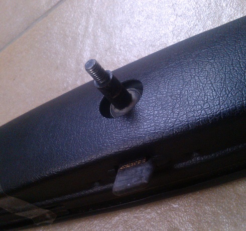

- Beiträge: 12981
31 Juli 2015 22:42
Haste unsensibel dran rumgerissen?
Schaut aber schon anch Halterung vom SM aus. DS hatte die gleiche, nur SM Spiegel ist breiter.

Innenrückspiegel
31 Juli 2015 09:42
Tag zusammen
Da sich mein Innenrückspiegel irreparabel zerlegt hat benötige ich Ersatz. Leider vermag ich nicht zu sagen ob es sich um
den Originalen o. einen CX-Spiegel o. sonstwas handelt.
Die Kugel hinterm Spiegel mündet in einem M6-Gewinde.
Um welchen Spiegel handelt es sich? Hat den noch einer in seinem Fundus? (nur den Spiegel)
Was wäre adäquater Ersatz?
