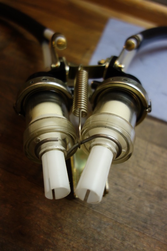

17 Apr. 2023 13:00
Hier noch ein kleiner Tipp, eine Feder von den Heizungsklappen vom 2CV passt perfekt. Mal schauen wie die original Feder später sitzt.

Re: Hydraulische Scheinwerferbetätigung
13 Apr. 2023 16:32
das Bild täuscht etwas, durch die Abwicklung der beiden Rundungen damit die Brille auf die Zylinder passt ( diese stehen ja v-förmig zueinander) liegt sie beim Foto nicht plan auf. Ich habe die Rundungen um eine Knarrennuss mit 19mm Durchmesser bündig gebogen. Die Brille geht mit leichter Spannung auf die Krägen . Man hat sogar das Gefühl als würde sie einrasten. Die Zylinder stehen jetzt optimal und die Stangen gehen zentrisch rein. Die Feder hat dann wirklich nur die Aufgabe der Sicherung.

  • Beiträge: 12981
13 Apr. 2023 15:04
Hi Jürgen,
ok, wenn die Brille passt. Meine sind allerdigns kraft handwerklicher Übung noch etwas gleichmäßiger in den Rundungen, aber das kannst Du sicher noch anpassen. Die Rundungen sollten halt gut am Zylinderkragen anliegen, leicht auf Spannung, also nicht wackeln.
Wenn man den Brillenhaken noch nicht wo seriell kaufen kann, müsste den mal einer machen in Serie, oder? Ich aber nicht. Denn das Set fehlt bei sehr vielen SM, bei meinen damals auch, ich habe es dann aus Restteilen irgendwelcher Kleinteilelieferungen rekonstruiert, die ich mal kiloweise gekauft habe.
Und Jürgen- sehr gut, dass DU dran bleibst und den SM wieder vervollständigst! Halbe Sachen werden nämlich oft nix, und viele Leute- vor allem "Spezialisten" aus Werkstätten verlässt bei solchen Detaisl immer die Lust.

  • Achims Avatar
  • Beiträge: 1292
12 Apr. 2023 09:49
..Was nicht vergessen werden sollte: unter die vordere Befestigung des Zylinderhalters gehört eine spezielle Befestigungsschraube mit Kragen ( oder ein paar Unterlegscheiben) damit die Stangen axial gerade und nicht gewinkelt in die Zylinder laufen.
Drahtbrille ist zum Schutz vor Seitlicher Verschiebung, Erhöhung der vorderen Befestigung zum Schutz von Senkrechter Verschiebung!

  • Beiträge: 12981
11 Apr. 2023 22:17
Draht 1,5 mm

  • Beiträge: 12981
11 Apr. 2023 20:48
Die Federkraft ist fast wurst, wenn diese Drahtbrille an den Zylinderkrägen richtig sitzt. Die Feder soll nur deren Abfallen verhindern. Daher ist bei der Brille wichtig, dass die Durchmesser und der Winkel zwischen den Kringeln genau passt.
