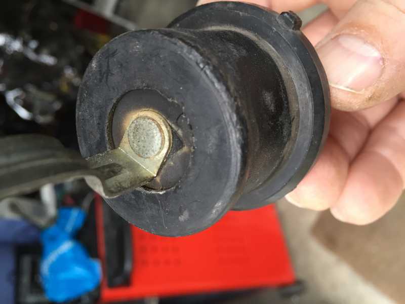

Re: zusatzdrosselklappenbetätigung hilfe benötigt
15 März 2015 16:32
Hallo Peter ind Andy,
danke für euren Input. Tatsächlich ist diese Dose bei mir verbaut. Da hat wohl wer "improvisiert" Jedenfalls habe ich jetzt ein kleines Loch in die Dose gebohrt, und jetzt funzt es brav wie es soll. Da hat der Herr Vorbesitzer wohl nicht ganz mitgedacht...
Problem gelöst.

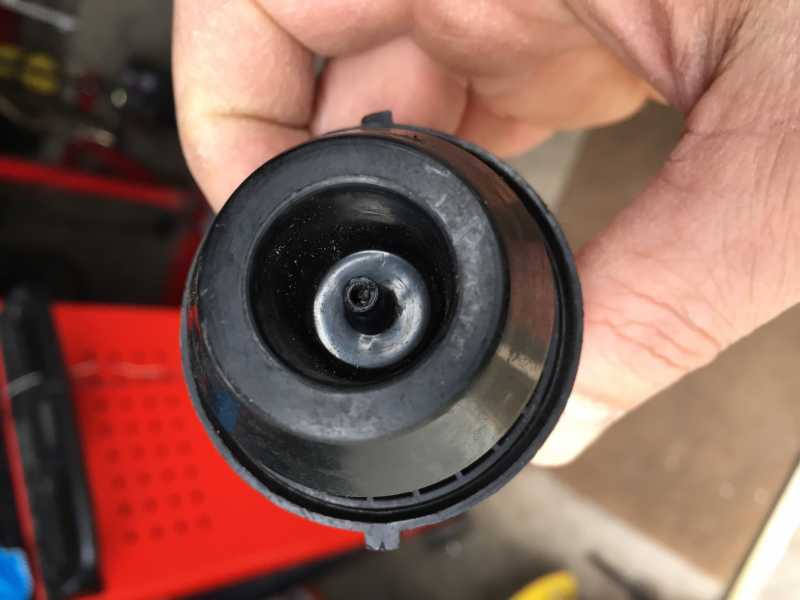

Sorry, hier noch mehr:
  • Irmin
  • Irmins Avatar Autor
  • Beiträge: 274
14 März 2015 09:37
Andy schrieb: Die Unterdruckdose hat ein kleines Entlüftugsloch an der Hebelseite, schaumal, ob das zu ist mit Dreck.
Hi Andreas,
Ich finde hier kein Loch. Kuck mal:
  • Beiträge: 12876
13 März 2015 22:08

mal wieder ein Problemchen: Die pneumatische Betätigung der Zusatzdrosselklappen öffnet nicht, wenn die Klappen mal zu sind. Das Elektroventil schaltet brav, aber wenn das Ventil den Unterdruck kappt, öffnen die Klappen nicht mehr. Vom System her müsste ja, wenn das Ventil zu macht, die Klappen öffnen, aber der Unterdruckkreislauf hinter dem Ventil in Richtung Unterdruckdose ist so dicht, dass das Ding einfach zu bleibt. Wenn man den Schlauch von der Unterdruckdose abzieht, gehen die Klappen brav auf, also mechanisch ist alles freigängig. Müsste der Unterdruckkreislauf nicht den Unterdruck ablassen, damit die Dose loslässt? Vielleicht gibt es im Magnetventil ja irgendeine Öffnung, die das bewerkstelligen sollte... Im Kolben des Magnetventils ist ja ein Löchlein, aber ich konnte nicht feststellen, dass das irgendwo hinführt. Ich stehe grad an.
