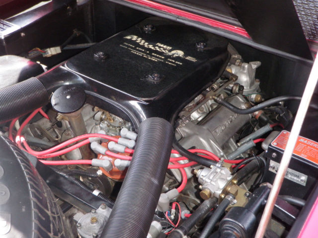

Re: Sound
07 Aoû 2014 18:09
Ernie écrit: .
- Außerdem fuhr ich beim erneuern und synchronisieren der Vergaser ein wenig ohne Luftsammler herum -
das Ansauggeräusch ist der Hammer! Aber um mit offenen Trichtern oder Sportluftfilter zu fahren müsste man anders Bedüsen, oder?
LG Ernie
Meinst Du so was?

Re: Sound
10 Jul 2014 23:17 - 11 Jul 2014 10:25
....hat jemand schon einmal die Merak Airbox gehört? Mit den 2 Schläuchen nach vorne?
Da ist der LuFi ja klassisch als Ring um die Ansugstutzen herumgelegt..... könnte auch nice klingen...
Oder einen K+N direkt am Luftsammler?
Da muss man dann aber die Hauptdüsen vom Vergaser neu abstimmen, da mehr Luft, Gemisch magerer,
oder liegt das noch "Im Rahmen" ?

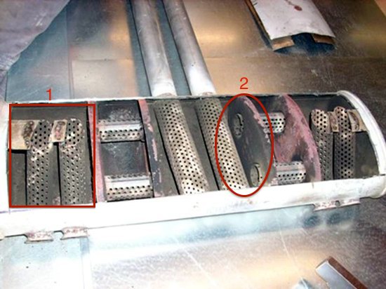

hört sich plausibel an.
Bei meinen Quertöpfen war die Kammer bei 1 auch leer und der Innentopf bei 2 hatte 2 Löcher.
Leerlauf und Drehzahl maserattig stimmt mit dem Umbautopf. Während der Versager (3L Automat) im Leerlauf schön sonor blubbert.

03 Jul 2014 20:11 - 03 Jul 2014 20:11
Andreas hatte ja schon einmal irgendwo geschrieben, dass die Quertöpfe im Innerer unterschiedlich aussehen
könnten.
Neulich habe ich meinen mal einer "Darmspiegelung" unterzogen :ohmy:
Soll heißen, rein mit dem Endoskop in den Quertopf.
Ergebnis: Meiner schaut innen ganz anders aus.
Hier mal das Bilder aus dem Wiki:
Die Kammer bei Nr. 1 ist bei mir komplett leer. Kein Lochrohr kein garnix.
Der Topf bei Nr. 2 hat auch nur einen Durchlass.
Sound ist wie von Ekki beschrieben: Bei hohen Drehzahlen "maseratig", im Standgas klingt er mehr nach Ente.
